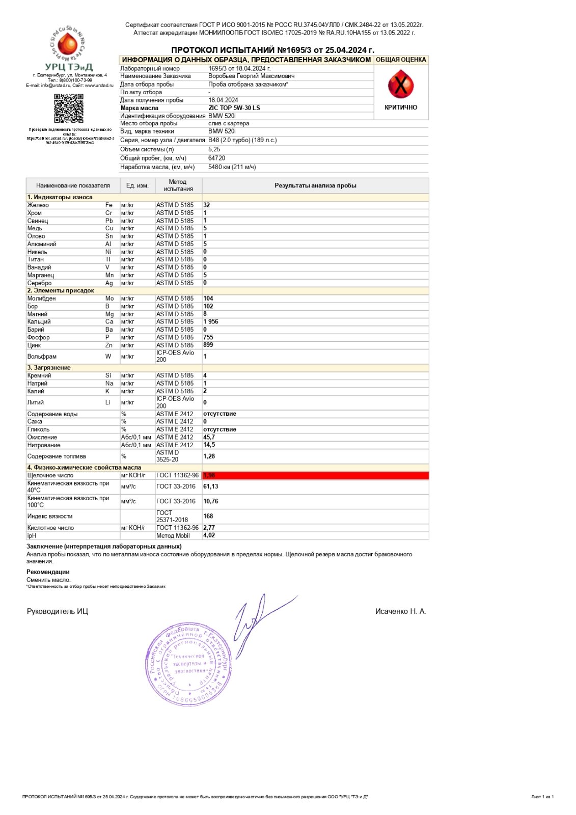

ZIC TOP LS 5W-30 отработка на BMW 520I после 5 480км
Zic Top LS 5w-30 отработка на BMW 520i  после 5480 км (211 м/ч)
Автомобиль: BMW 5 G30, двигатель B48 ( 189 л.с) 2019 года
Общий пробег на одометре: 64 720 км
Пробег на масле: 5 480 км.
Моточасы: 211 м.ч.
Средняя скорость: 26,1 км/ч.
Топливо: средний расход примерно 10.1 л./100 км, израсходовано незнаю
Доливки масла: не доливал, уровень не снизился.
Автозапуск по времени: за 10 минут.
Наличие чип-тюнинга: нет.
ГРМ: цепь.
Предпусковые подогревы: нет
Период эксплуатации: с 23 сентября 2023 г. по 24 март 2024 г.
Срок эксплуатации: 6 месяца
Топливо: газпромнефть 95
Фильтр масляный: MANN
Фильтр воздушный: неизвестно
Марка антифриза: неизвестно
Объем заливаемого масла: 5,250 литров.
Отбор масла: При сливе с картера в ПЭТ бутылку
Промывка промывочным маслом: нет.
Присадки: нет.

Давно уже от зика отказался. Не увидел в нем ни чего хорошего.
Мне кажется  не в ZICе дело, мне кажется что сам по себе мотор такой.
Как-то быстро. А откуда так много молибдена?
Я не знаю что было до этого там залито, машина приехала с Германии и сразу масло поменяли.
Может и убилось так быстро из-за старого масла, на котором 30 000 (2 года) ездили. Думаю дальше будет лучше
4 часа назад, Woody331 сказал:
BMW 5 F30
G30?
Alex_NN спасибо, исправил.
Тут еще не понятно, окисление какое -то заоблачное.
Любознательный  ну мы слили примерно 5 литров, и залили 5.25 как и должно залезть, вообщем не знаю. Щас там опять зик, сольем и посмотрим, что там.
Любознательный посмотрим, в следующий раз может масло поменяем.
Woody331 с аукциона машина? Если да, то показатели tbn tan 1в1.
SaintBeaver да с аукциона.
