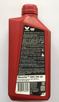

Масло в запечатанной заводской таре посылал EVO_VII официальный дистрибьютор Valvoline и Tectyl - ООО "Валтек СПб".

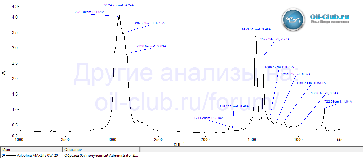

Вскрытие масла в лаборатории УРЦТЭиД:
Valvoline Maxlife 0W-20 API SN Plus (VOA BASE) копия.jpgValvoline Maxlife 0W-20 API SN Plus URC копия.jpgValvoline Maxlife 0W-20 API SN Plus photo2.jpgValvoline Maxlife 0W-20 API SN Plus photo1.jpg
Паспорт протестированной партии:
MAXLIFE 0W20 12 1 L SW -- LCXX 1017 -- 000184723002 -- 000000000000893565.jpg
Масло заявлено как: API SN Plus, Ilsac GF-6/GF-5.
1) Вязкостные характеристики (низкий индекс вязкости, вязкость при 40С) говорят о том, что это густая крепкая 0W-20, со свойствами 5W-20. Такие масла лучше отрабатывают в жаркое время, меньше просаживаются по вязкости и содержат меньше полимерного загустителя.
2) Вязкость при 100С = 8,86 - соответствует требованиям стандарта SAE J300.
3) Щелочное число = 8,05 - достаточное для разумных интервалов смены. Я бы советовал в тяжелых условиях эксплуатации (а в России именно такие) 7500км.
4) Зольность сульфатная = 0,77% - сразу видно что у масла современный пакет присадок стандарта API SN Plus. Раньше у масел API SN; ILSAC GF-5 зола была в районе 0,96%.
5) Температура вспышки = 229С - средняя. Для 0W-20 она в принципе нормальная и ожидаемая. Она косвенно говорит о том, что масло на гидрокрекинге VHVI.
6) Испаряемость NOACK (угар) = 10,5% - хорошая, если двигатель в нормальном состоянии, угорать ведрами не будет.
7) Температура застывания -45С - достойная для нулевки на гидрокрекинге. Можно использовать его в любых регионах России, в том числе в Сибири, конечно исключая такие экстремальные места как Салехард, Норильск, Якутия итд.
8) Пакет присадок здесь особенный, специально прошелся по нашим анализам, второго такого масла не нашел. Очень походит на Infineum дополнительно сдобренный органическим молибденом. Молибден здесь снижает шумность, вибрации, дополнительно защищает поверхности от износа, придает экономии топлива. Все говорит за то, что масло должно быть тихим. Противоизносные присадки, традиционные - на фосфора и цинка. Моющие нейтрализующие присадки на основе магния и кальция. Наличие магния подтверждает, что это современный API SN Plus. Он частично замещает кальций, снижая при этом вероятность детонации LSPI.
Вывод: Как всегда, хорошее стабильное масло от Valvoline. Не смотря на то, что Maxlife всегда позиционировался, как масло для автомобилей с пробегом, в действительности он имеет современную рецептуру и подойдет самым последним моделям японских, корейских и американских автомобилей. В том числе с прямым впрыском. Это масло должно быть тихим благодаря большому количеству молибдена. По анализу к сожалению не видно, как у него обстоят дела по отношению к старым сальникам прокладкам, но думаю здесь все в порядке.
