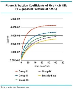

Индекс вязкости VI имеет значение 150, с пурпойнтом не так гладко, но NOACK весьма хорош - 8,46:
Valvoline уже заинтересовался этим базовым маслом, были проведены некоторые испытания (Scientists at Advonex’s strategic partner Valvoline measured the traction of Entrada-Base and Group II, III, III+ and IV base oils with a lubricated ball-on-disc contact. They found Entrada-Base’s traction coefficient data were lower than the other oils over a range of slide-to-roll ratios):
