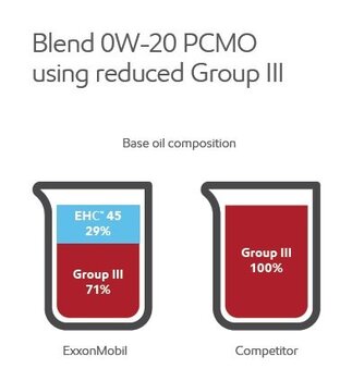

Mymessengers 2 615 Опубликовано: 6 сентября 2021 Поделиться Опубликовано: 6 сентября 2021 torcon Nexbase + 5-10% 2 группы? 0 Цитата Ссылка на сообщение Поделиться на других сайтах
torcon 64 424 Опубликовано: 6 сентября 2021 Автор Поделиться Опубликовано: 6 сентября 2021 Возможно, но я этим MSDS усредненным не очень верю По ИК это кряк без минералки. 0 Цитата Ссылка на сообщение Поделиться на других сайтах

Texacoman 2 563 Опубликовано: 6 сентября 2021 Поделиться Опубликовано: 6 сентября 2021 (изменено) API Group II и III. По рецепту выше. Я так думаю. Изменено 6 сентября 2021 пользователем Texacoman 0 Цитата Ссылка на сообщение Поделиться на других сайтах
ss333 1 175 Опубликовано: 6 сентября 2021 Поделиться Опубликовано: 6 сентября 2021 (изменено) есть еще один sds редакции v2.0, где #CAS 64742-54-7 5-10% (гидрокрекинг, для II и III групп) Скрытый текст занимательное масло MAXLIFE 0W20 12_1 L SW 000000000000893565 Finland - Swedish.pdf Изменено 6 сентября 2021 пользователем ss333 1 Цитата Ссылка на сообщение Поделиться на других сайтах
