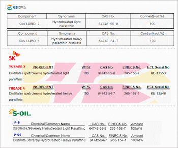

ss333 1 175 Опубликовано: 6 сентября 2021 Поделиться Опубликовано: 6 сентября 2021 (изменено) 13 минут назад, Mymessengers сказал: ss333 что-то в этом паспорте не так... Он от апреля, а от представителя от июля. В нем два раза дистилляты указаны. Вобщем ХЗ, не понял не стандартно, или не часто встречается, такая базовая композиция, подобную не встречал, всегда для 0w20 использовалась III группа (один из примеров рецепта выкладывали выше), а по sds v4.0, пока не совсем понятно, из каких баз масло. Первый sds v2.0 на шведском, второй v4.0 на русском языке. Изменено 6 сентября 2021 пользователем ss333 0 Цитата Ссылка на сообщение Поделиться на других сайтах
Mymessengers 2 615 Опубликовано: 6 сентября 2021 Поделиться Опубликовано: 6 сентября 2021 ss333 согласен, пока непонятно. Может представитель что-то знает или ещё какой-нибудь паспорт безопасности всплывёт. 0 Цитата Ссылка на сообщение Поделиться на других сайтах
ss333 1 175 Опубликовано: 6 сентября 2021 Поделиться Опубликовано: 6 сентября 2021 (изменено) 1 час назад, Mymessengers сказал: ss333 согласен, пока непонятно. масла Nexbase 3043, 3050, 3060, 3080 относят к VHVI, все они имеют #CAS 72623-87-1, и названия, как Lubricating oils (petroleum), C20-C50, hydrotreated neutral oilbased. Масла с #CAS 64742-54-7 в портфеле Nexbase не нашлось, др. технология видимо. Изменено 6 сентября 2021 пользователем ss333 2 Цитата Ссылка на сообщение Поделиться на других сайтах
Mymessengers 2 615 Опубликовано: 6 сентября 2021 Поделиться Опубликовано: 6 сентября 2021 (изменено) ss333 я это понимаю, ещё на прошлой странице написал, что это Nexbase. Мне непонятно, почему в разных msds указаны разные cas? Изменено 6 сентября 2021 пользователем Mymessengers 0 Цитата Ссылка на сообщение Поделиться на других сайтах
ss333 1 175 Опубликовано: 6 сентября 2021 Поделиться Опубликовано: 6 сентября 2021 (изменено) 35 минут назад, Mymessengers сказал: ss333 я это понимаю, ещё на прошлой странице написал, что это Nexbase. Мне непонятно, почему в разных msds указаны разные cas? не могу сказать, чьи базы использует Volvoline USA, Nexbase или сторонние. В мсдс разные #CAS, от того как, разные технологии переработки нефти используются. Тяжелые, легкие, нейтральные дистилянты. Западные базы, реологически интереснее, чем "тяжелые" корейские, sae20 так говорил, если правильно трактую Изменено 6 сентября 2021 пользователем ss333 1 Цитата Ссылка на сообщение Поделиться на других сайтах
Mymessengers 2 615 Опубликовано: 6 сентября 2021 Поделиться Опубликовано: 6 сентября 2021 12 минут назад, ss333 сказал: В мсдс разные #CAS, от того как, разные технологии переработки нефти используются. Тяжелые, легкие, нейтральные дистилянты. Согласен, скорее всего вы правы. 0 Цитата Ссылка на сообщение Поделиться на других сайтах
