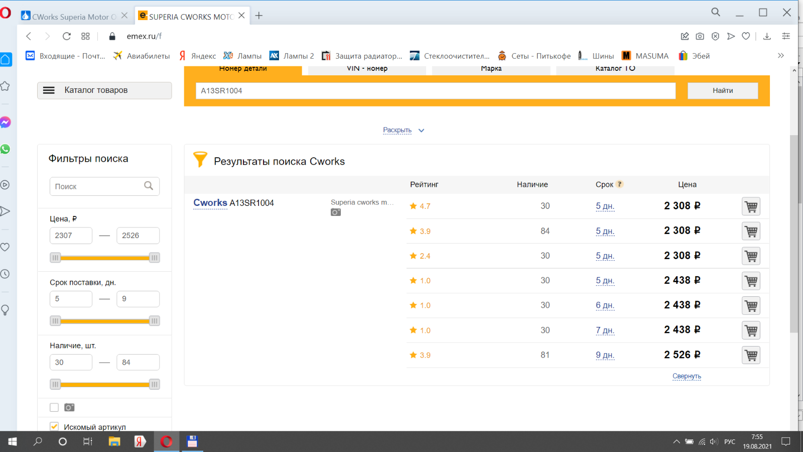

так что и за 2300 норм
В озоне всего на 70р дешевле Zepro Touring (2527 vs 2601)
В автодоке на 80р дешевле (2598 vs 2689)
В емех вообще на 20р дешевле (2550 vs 2570)..........
:sad::nea:
Нужны цены 2000-2300 тогда еще норм, атак слишком много более именитых конкурентов

21 час назад, prv21 сказал:
Если бы мотюль или ликви моли бы такое выпустили - было бы вообще за 4500, мне кажется, так что и за 2300 норм
:D полцарства за флакон.
Между прочим масла в вязкостях 10-30 традиционно дешевле 5-30. А тем более спорный Шеврон. Плюс не правильная развесовка Мо - Во.

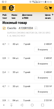

47 минут назад, Olejik сказал:
А так прям хорошо, считаю)
12 минут назад, Владимир09 сказал:
К сожалению, у меня таких цен нет. У емех очень жесткая территориальная наценка - чем  дальше от неризиновой, тем дороже, особенно это касается гсм. У автодока еще сильнее. Выгодней всего озон, если там есть требуемое масло
Как-то так)
Изменено пользователем Olejik

2 часа назад, Olejik сказал:
В юлсане 1900
55 минут назад, Владимир09 сказал:
У меня Эмекс тоже загибает
А скрин за 1800 откуда? Я думал это емех,стилистика сайта вроде его.
41 минуту назад, prv21 сказал:
В юлсане 1900
:crazy::rofl:
Olejik 1859 р. - это на одной небольшой площадке в Ростове)
17 минут назад, Olejik сказал:
:crazy::rofl:
