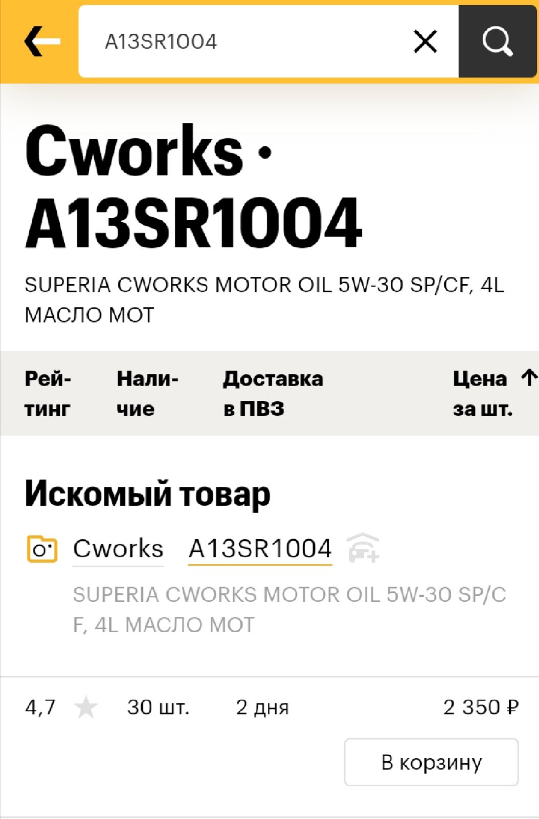

A13SR1001 - SUPERIA CWORKS MOTOR OIL 5W-30 SP/CF, 1L
A13SR1004 - SUPERIA CWORKS MOTOR OIL 5W-30 SP/CF, 4L

Масло хорошее,  но с такой ценой, ему трудно будет конкурировать с корейцами. Тем более,  азиатские моторы,  как правило холодные,  поэтому,  преимущество по вспышки не так важно,  а ценник,  более весомый аргумент у конкурентов.

Я что то ожидал что с японским производством (если реально японское) и в жести цена его будет на уровне TCL...

2500₽ почти...
