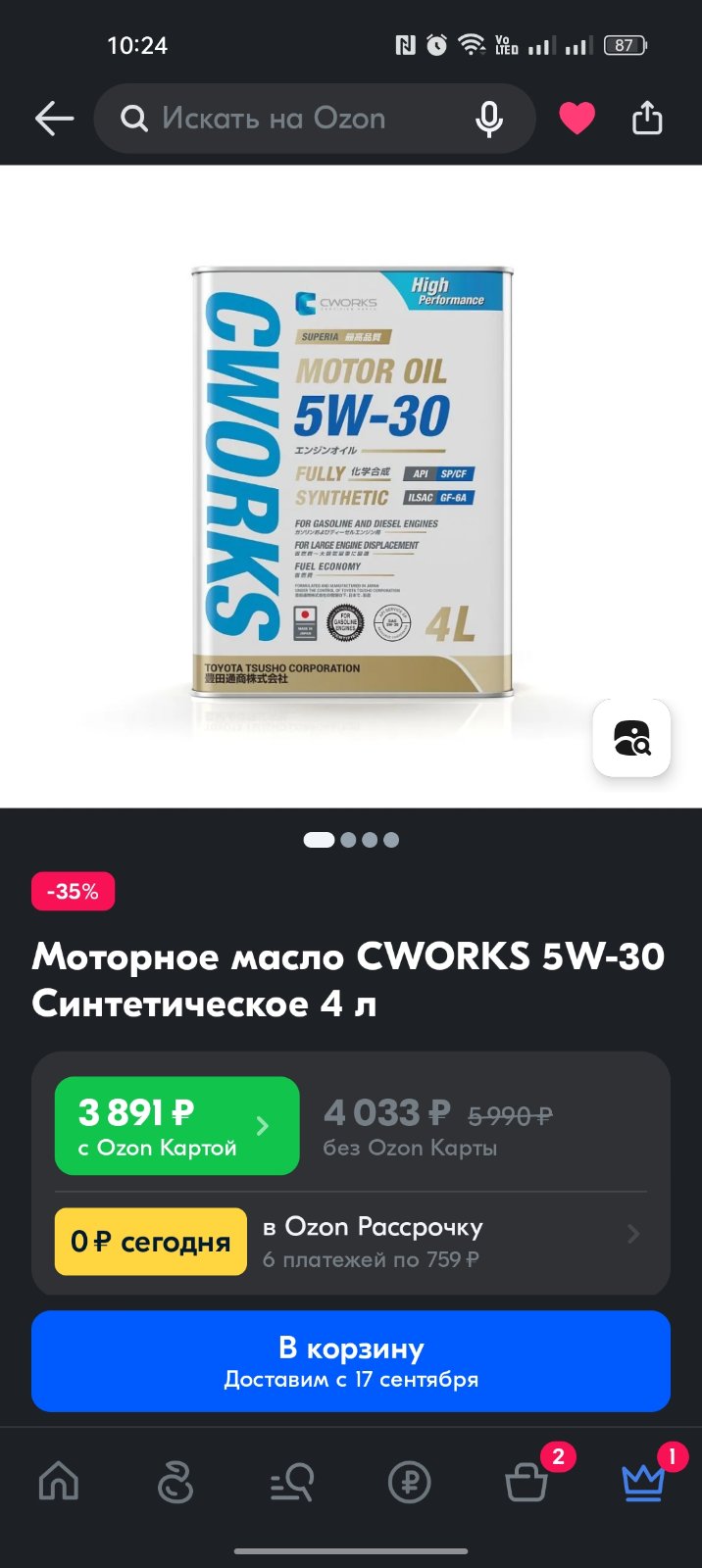

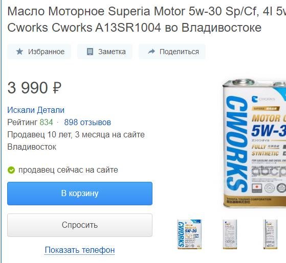

Цены ушли в космос.... 3900-4500 за 4 литра
13 часов назад, AlexDeko сказал:

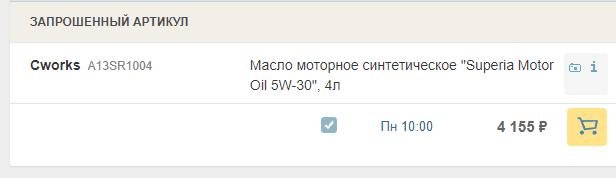

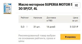

Да как-то не особо ушли. Можно даже сказать, что  кое где скидывают.
Это у Вас продован борзеет или Валдбериз  с Озоном моржу подняли.
Я по чём покупал 3 мес. назад, такие же цены и стоят. На zzap без перемен по всем яп маслам . Сворк не исключение.
image.thumb.png.11ba13924648f0b384c9e43d4edc8b76.pngimage.thumb.png.9b27130d6b5f01905f34a476884eccee.pngimage.thumb.png.cf0796ef007e7e70481f8bc52a3bbc13.png

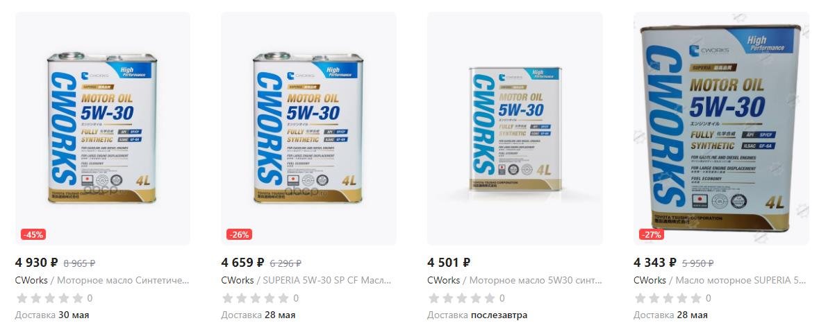

Vohutla вот так
Ну, это Ваша местная мафия Валдбериз.  Проверил у нас. Разница есть.
Валдбериз не самый дешевый магазин.  Можно легко найти около 3 т.р., если не полениться съездить или в районе 3300-3500 рядом с домом, по дороге.
Почему такая разница цены в МСК и Владивостоке непонятно, казалось бы - рядом.
Тут либа жадность местных, либо везут не через Владивосток, а через Новосиб и т.п. и к Вам везти дороже чем в МСК.  А может вообще склад затарили в МО и от туда по всей стране развозят............х.з. Судя по сайту - эксклюзивный импортер " Оптимум-Трейд"  в МСК, возможно и ц.склад там же.
Ценообразование - дело темное. В данном случаи ,мне думается, это не тенденция роста цен.
И попробуйте в Валдбериз сортировку сделать не по популярности, а по возрастанию цены. Возможно результат другой будет.
Изменено пользователем Vohutla
Vohutla цена на габаритный товар сильно зависит от логистического пути. Если масло ввозится через Владивосток судном и таможится во Владивостоке - то цена у нас будет наименьшей. Так и происходит с маслами из кореи и японии, которые тащатся напрямую. Особенно в таре 200 литров.
Если масло грузится где-то в Сингапуре или Шинхае в контейнер едет морем до Питера - то цена у нас будет наивысшей. Судя по цене, именно так и есть...  да и разливается оно судя по всему где то совсем далеко от Японии.

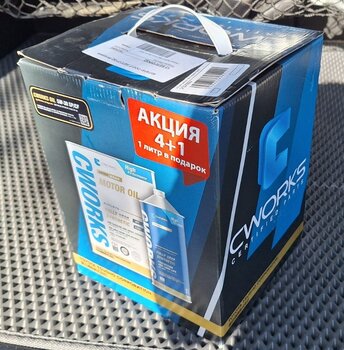

Подарочный комбо-набор обошёлся в 3083 руб.
A13SR1004A
