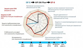

Масло заявлено как: API SP; ILSAC GF-6A.

Вывод: Это современное масло нового стандарта API SP ILSAC GF-6A. Подходит самым современным японским и корейским автомобилям. Имеет рекордную термостабильность при высоких температурах. Она на уровне дорогой ПАО синтетики со своими NOACK = 7% и вспышкой 246С. Очень низкое содержание серы и золы, то есть базовые масла высокой степени отчистки + современный пакет присадок. Крепкое по вязкости. Содержит молибден дающий экономичность. Все в масле прекрасно, кроме одного - низкотемпературных свойств. Невыдающаяся температура застывания - нет запаса для Сибири.

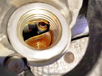

Фото под клапанной крышкой, залез камерой в заливное отверстие и повернул направо до куда смог
Так что давай ссылки, буду думать)
