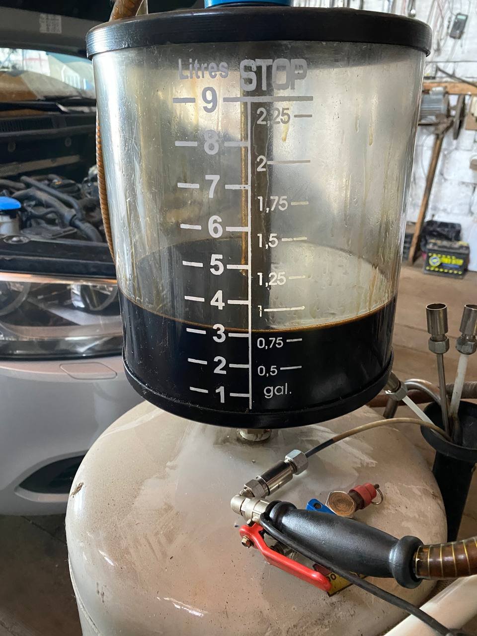

Не загоралась у меня, при этом сожрало 700гр, жёсткий отжиг по трассе на расстоянии 4к.

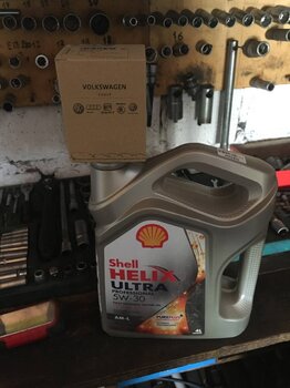

Ошибка, 900гр. Скорость была и 200, правда не продолжительно. Фото после ТО, как приехали с трассы сразу на замену. Было залито shell, после залили ликви
