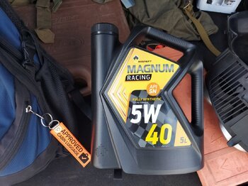

Rosneft Magnum Racing 5W-40 (API SN, ACEA A3/B4)
20210930_224020.jpg     20210930_224056.jpgRosneft Magnum Racing 5W-40 photo1.JPGRosneft Magnum Racing 5W-40 photo2.JPG
Спецификации: API SN, ACEA A3/B4
Описание: всесезонное полностью синтетическое моторное масло нового поколения на полиальфаолефиновой (ПАО) основе и современного пакета присадок.
