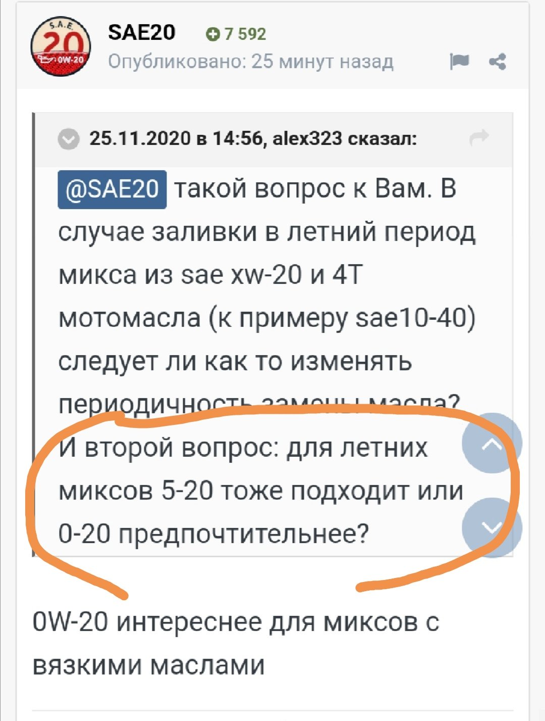

Миксить лучше с 0w16/0w20, чем с 5w20, это если верить всяким там химикам-реологам)))
1 час назад, Роман 73 сказал:
Чем лучше?
15 часов назад, Normet сказал:
Чем лучше?
Я же сразу оговорился - что если верить химикам-реологам))) Вы знаете, что такое реологическая система бингамовской жидкости, которая.... и далее по тексту (скрин) :D Р.S: Я так понимаю, дело в лучшей синергии (усилении эффекта) присадок
