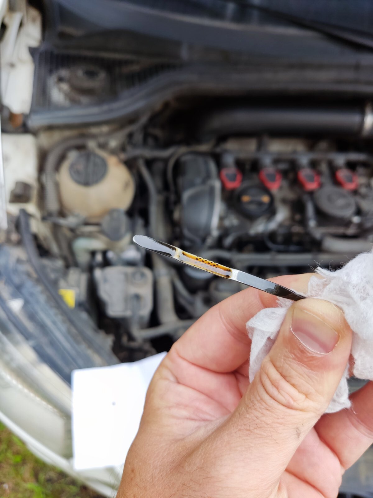

23.06.2022 в 13:12, KisseL сказал:
Залил....5 л не глядя)))
Посмотрим чо будет)
Проехал почти 4000км (МО-Анапа-Крым-МО)..... уровень на месте....масло почти не потемнело...... Мотор 2,0тси ccza: единственное что напрягало,что температура масла была всю дорогу где скорость выше 100км/ч 105°...115°.....(весной поменял помпу на нового образца с термосом 95°-105°,до этого ездил с холодным термосом на 80° и впринципе темпер масла был 97-105° независимо как ездил...)
Правда и в +35° за бортом я так долго и не ездил давно......

Капелька на скорую руку....листок что нашел в кармане)))) пока из машины до офиса шел,капля чуть в форму яичка стекла))))
Скан сделал примерно через час
Цвет изменился незначительно имхо
Пробег на масле 5100км
