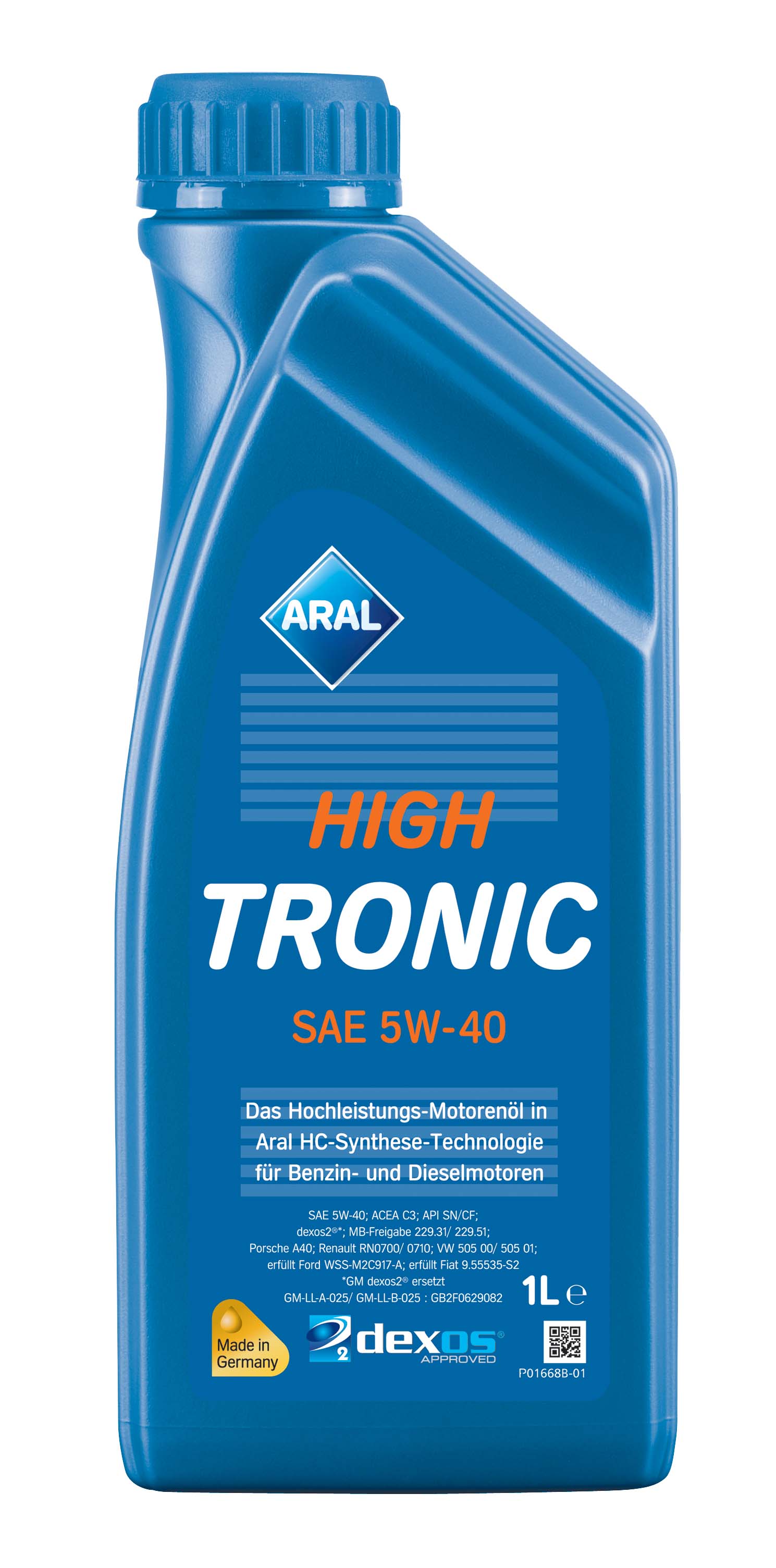

27 июня 20215 г Закреплён Всем привет! Купил в прошлом году GX470 2005г.в. В данный момент заливаю Aral Hightronic 5w40 с интервалом замены 10т.км, которое закупает мой друг в свой сервис в бочках! Очевидными плюсами является низкая для меня стоимость (по себестоимости) и проверенный годами результат на автомобилях клиентов. Однако среди клиентов нет статистики по Крузерам с такими моторами. Поэтому хочу спросить вашего совета, как считаете стоит ли искать альтернативу в моей ситуации? Посоветуйте конкретного производителя (не самого дешевого). 1) Lexus GX470, 2005, левый. 2) Двигатель 2uz-fe vvti бензиновый. 3) Место обитания автомобиля - Московская область. (-30 до +30) 4) Режимы эксплуатации (по городу 50%, по трассе 50%) 5) Планируемый интервал смены масла - 8-10 т.км. 6) Сажевого фильтра DPF или катализатор требующего Евро-5 нет -(Евро-4) 7) Что из масел доступно в регионе - доступно практически все. 8) Что знаете из рекомендаций мануала - 5w30. Изменено 27 июня 20215 г пользователем Bask

27 июня 20215 г 10 минут назад, Bask сказал: А как вы считаете? думаю ,что будут против 5w-40 .. - на этом Форуме практически все против лить х-40/50 в Японцев /Корейцев.. 1 час назад, Bask сказал: В данный момент заливаю Aral Hightronic 5w40 с интервалом замены 10т.км, которое закупает мой друг в свой сервис в бочках! Aral HighTronic 5W-40 Performance Profile ACEA C3 • API SN/CF • MB-Approval 229.31/ 229.51 • VW 505 00/ 505 01 • GM dexos2® • Renault RN0700 / RN0710 • Porsche A40 • Meets Ford WSS-M2C-917A • Meets Fiat 9.55535-S2 High performance engine oil with Aral Synthetic Technology for demanding driving conditions and excellent wear protection. - For gasoline and diesel engines - Exploits high performance reserves in engines with extended oil drain intervals - Low-Ash Additive Technology *GM dexos2TM: supersedes GM-LL-B-025 and GM-LL-A-025 : GB2F0629082
