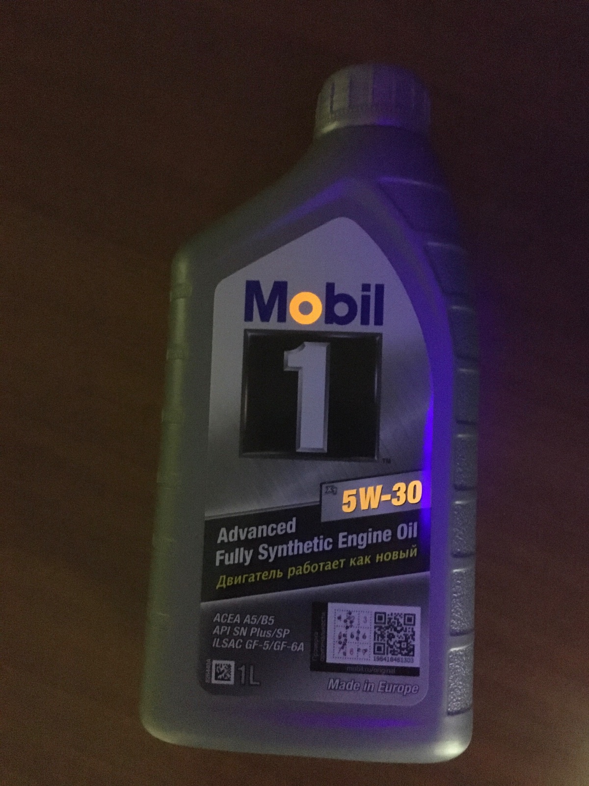

Bask можете отсканировать qr код проверить на подлинность прямо сейчас )
Rev42 класс! Попробовал! Спасибо!
Код внизу канистры N-город 1-год 3-месяц 0524-N партии , дальше дата производства , N канистры по порядку , на дне дата производства канистры ( естественно должна быть раньше даты розлива ) так финские маркируются AC5D5EF8-4C99-4316-A10C-27290CF377C9.thumb.jpeg.dfa0396cb4181ebd8963d1c6538e6044.jpeg
Изменено пользователем Rev42
А так французские , G - Гравеншон (Notre-Dame-de-Gravenchon) , тут ещё код продукта добавлен , месяцы цифрами с 1 по 9 дальше буквами А , В, С . и Ещё светятся в уф )
