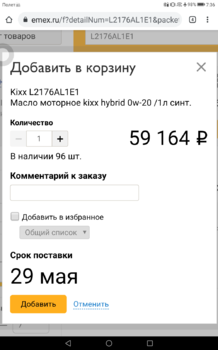

Евген 48 У Вас цена 1386 руб/л.?
3 минуты назад, Nickol сказал:
