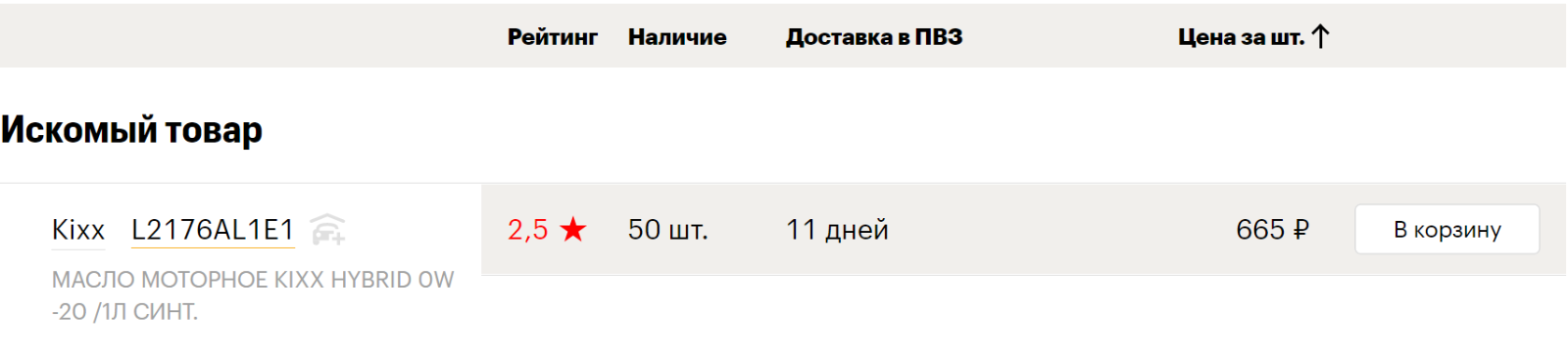

24 мая 20215 г 38 минут назад, Kuroneko сказал: Правильная цена. 4L 1600. До 1700 рублей. Это Ваше желание? Или она есть уже пока такая? Где? Я плохой зрЫтель видать, но джентельменам здесь научили верить меня.
24 мая 20215 г 1 час назад, Nickol сказал: Интерес больше к бизнес-секретным сусликам . 69300₽ : 50шт=1386 руб/л. Очень хочу ошибиться, что будет такая цена. Боюсь на помойке будем искать SN GF-5, или просрочку скупать, для своих пипелац, КМК. Ну чего прицепились к этому Емексу, ну дураку понятно, что там глюк; артикул есть - посмотрите на других сайтах, 888 - 900 рублей, 50 литрушек лежат в Эмиратах. Ждём местных поставщиков.

25 мая 20215 г Очевидно, что выше 2,5-3к рисовать цену не стоит. Если хотят, чтоб разбирали. Иначе, есть Мобил и ИЗеМ

4 июня 20215 г Автор Ребят погодите, его еще нигде толком нет, мы на анализ то просили выслать официалов Kixx, его должны везде закинуть в емексы автодоки, потом цену актуальную поставить. Надеюсь я не ошибся, а то раструбил всем что должно стоить дешево...
1 августа 20215 г Ребята, подскажите где можно это масло купить? Ни емекс, ни экзист, ни автодок… все по нулям.
