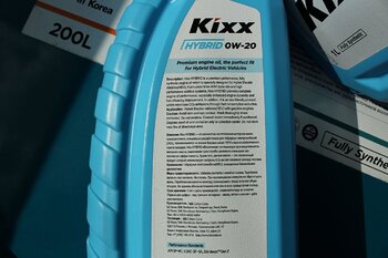

Kixx Hybrid 0W-20 API SP свежее за анализ спасибо соратникам по клубу skorp777, Dumus, rodof, scorp, Nordis, sprinter949, smold, Иван Z, and2949.
По нашей просьбе масло в лабораторию заслал оф. представитель Kixx Oil в запечатанной заводской таре.
Kixx Hybrid 0W-20 (VOA BASE) копия.jpgKixx Hybrid 0W-20 URC копия.jpgKixx Hybrid 0W-20 photo1.jpgKixx Hybrid 0W-20 photo2.jpgKixx Hybrid 0W-20 photo3.JPG
