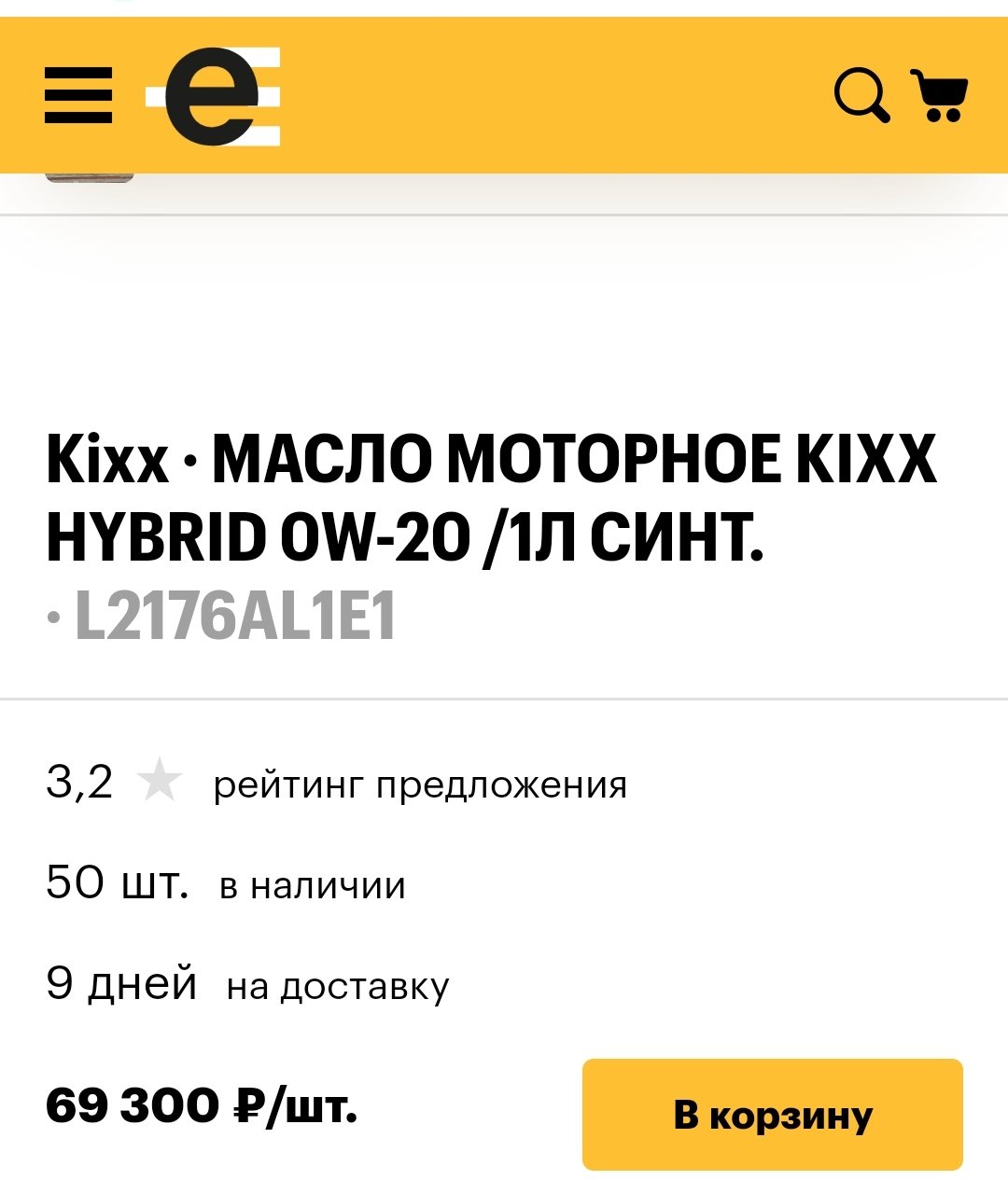

Высокая цена?! Шутите?! Скоро литрушку за полторашку брать будете.    https://www.drive2.ru/o/b/587660378817693076/
6 часов назад, Nickol сказал:

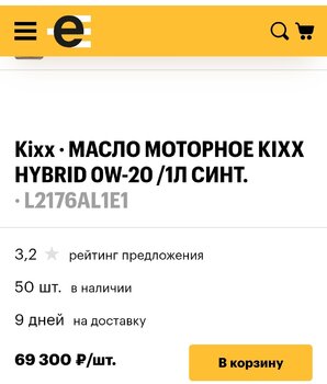

Евген 48 У Вас цена 1386 руб/л.?
у меня в эмексе показывает 767 долларов США за литр....глюк какой-то... может супер-пупер молибден?
4 минуты назад, Novichok сказал:
Полагаю, что эти цены (десятки и сотни тысяч рублей за литр масла:crazy:) выставлены потому, что конкретной цены нет и чтобы не заказывали зазря некоторые космопришельцы-инопланетяне:D

69300₽ : 50шт=1386 руб/л.:)
