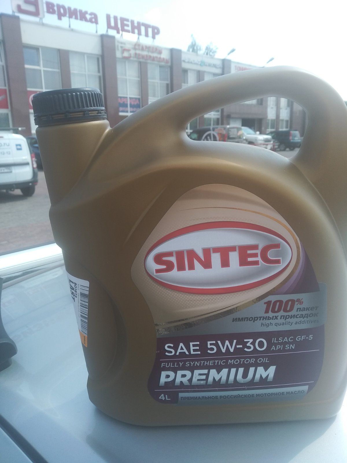

10 июля 20215 г Теперь с чёрной крышкой. Попадались кому-нибудь такие? Не думаю, что подделка)) Изменено 10 июля 20215 г пользователем Tambovskiyvolk
10 июля 20215 г 8 часов назад, Tambovskiyvolk сказал: Теперь с чёрной крышкой. Попадались кому-нибудь такие? Не думаю, что подделка)) Они щас все похоже с черной крышкой пошли.
10 июля 20215 г 46 минут назад, Bankol сказал: Они щас все похоже с черной крышкой пошли. У меня 1.5 годовалой давности и уже с чёрной
16 июля 20215 г Да ,я брал уже четвертую канистру sn gf5 и она тоже с черной крышкой, литровая в цвет золотистая ,а предыдущие три канистры 4х литров были с золотистой крышкой.
