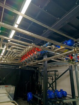

Понимая, как важно иметь стабильный состав масла мы внедрили автоматизированную систему подачи и смешивания пакетов присадок и компонентов.
Теперь исключен человеческий фактор из процесса внесения компонентов в базовое масло.
Оператор выбирает нужную программу и запускает процесс, все, дальше подача необходимых компонентов идет автоматически.
Тем самым мы добились высокой точности составов и их постоянства от партии к партии.
Несколько фото производства.
Автоматика управления
Фильтры, их две ступени.
Часть системы подачи базовых масел
Автоматика подачи компонентов.

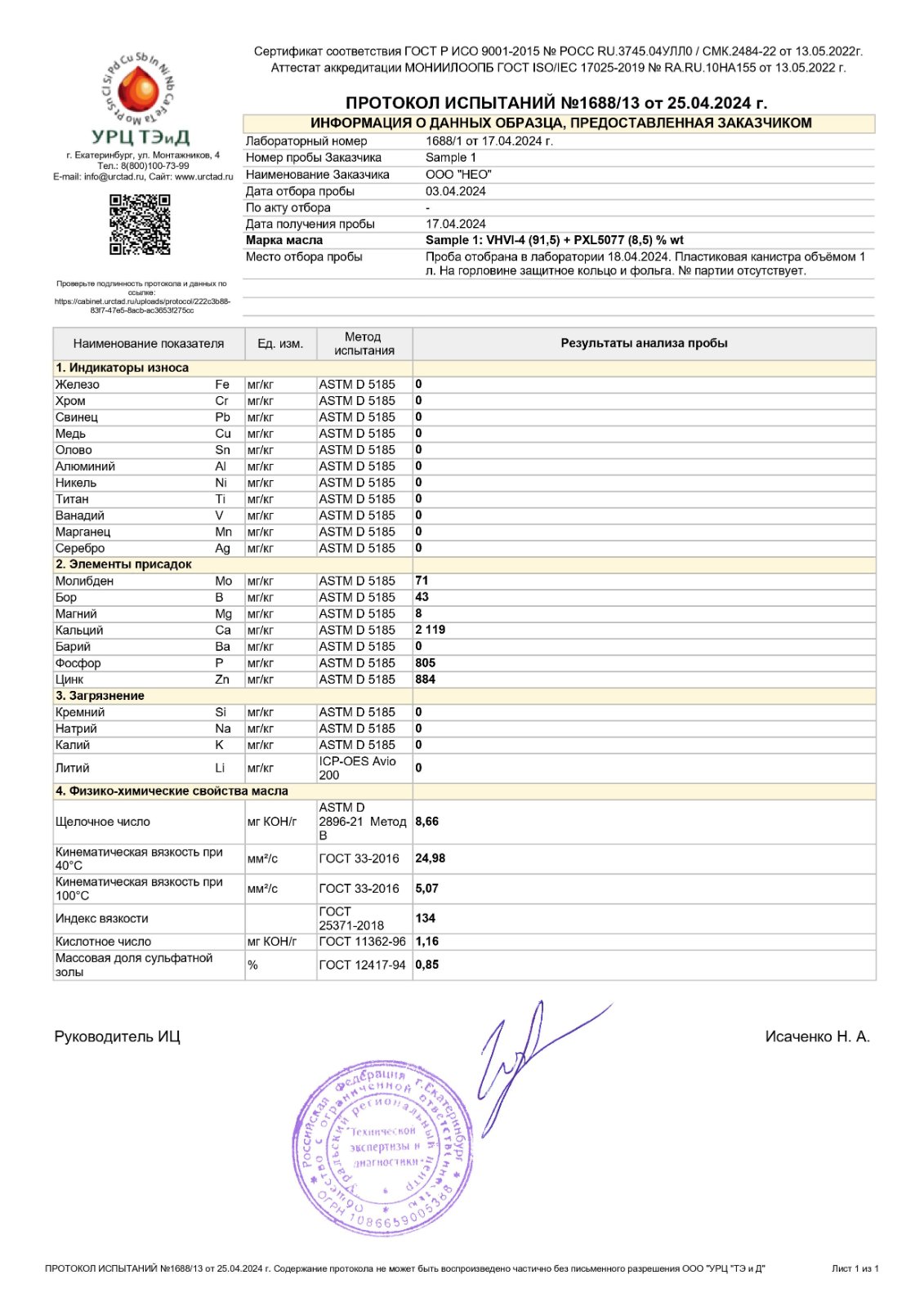

Мы перед тем как запустить полученные пакеты присадок в производство проводим их тестирование, просто замешиваем их в рекомендованных дозировках в базом масле.
Примеры ниже.

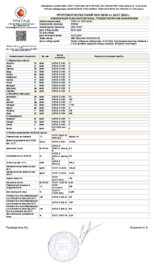

Мы выпустили новый продукт - масло для ГПД – NEO Revolution GAS SAE 40 /аналог mobil pegasus 805/
1716745861_3136-1neorevolutiongassae40.thumb.png.e979a1798de2d37089e5200cc77d35ed.png
3 минуты назад, НЕО сказал:
Золы  много .
Какой стандарт ОЕМ  у этого масла ?
Аналог прям  1 в 1  ?
НЕО молодцы что выпустили, а как испытания прошли на Jenbacher 624?
Ваш анализ из УРЦ вообще не читаем, там вроде зольность 0.89, верно?
Изменено пользователем CAHEKHH

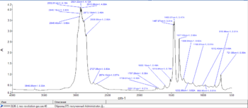

Вот анализ Mobil
43 минуты назад, CAHEKHH сказал:
Зольность 0,59
