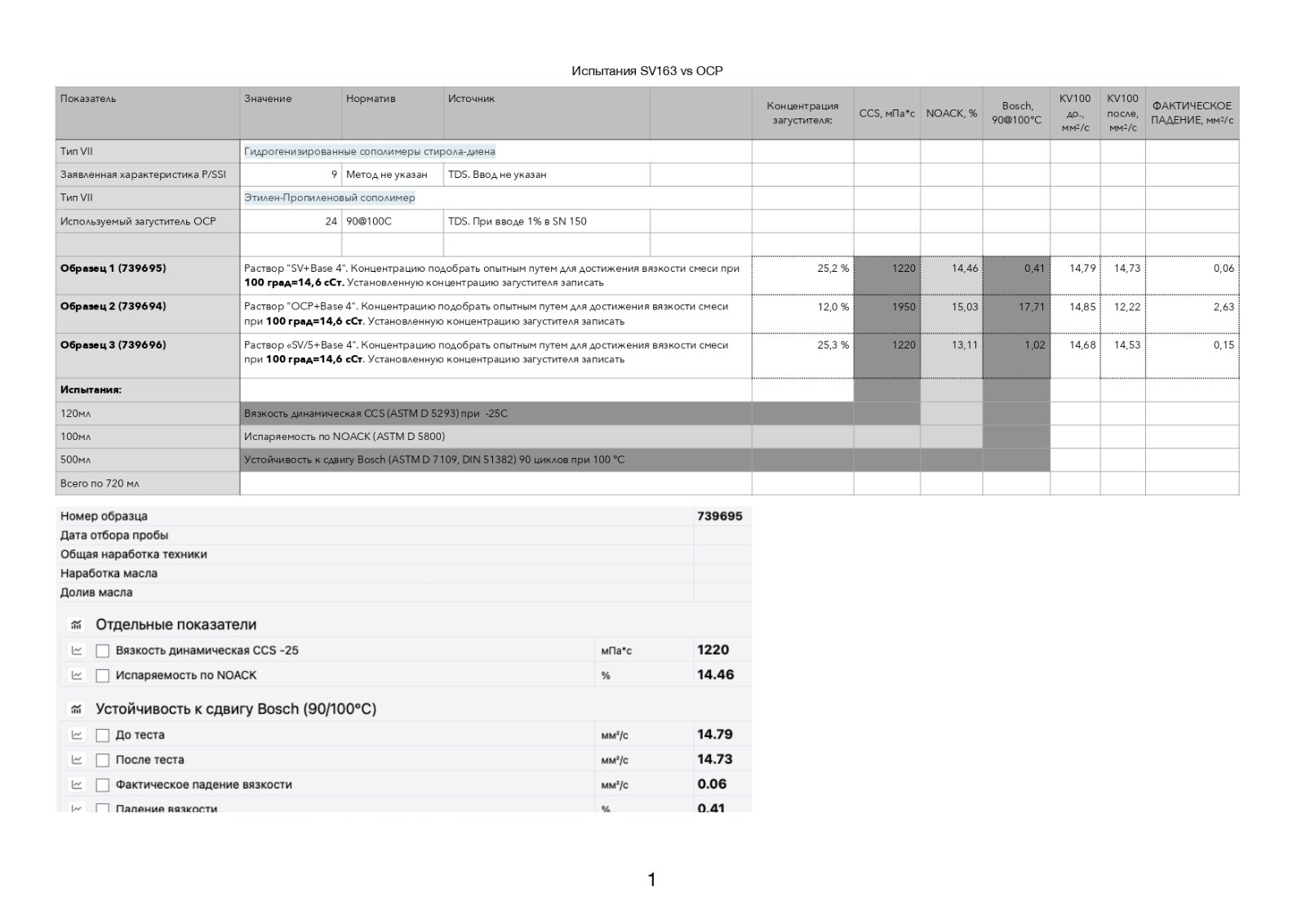

Выложу интересные данные...
Решили проверить несколько образцов полимерного загустителя...
Один образец OCP и два SV (для различия просто промаркировали SV/5).
993976181_SVvsOCP_page-0001.thumb.jpg.b26273cce737431c6db958e2bb2668d0.jpg734153397_SVvsOCP_page-0002.thumb.jpg.d2df45c3df747dbffe6c1149fe1779d8.jpg
