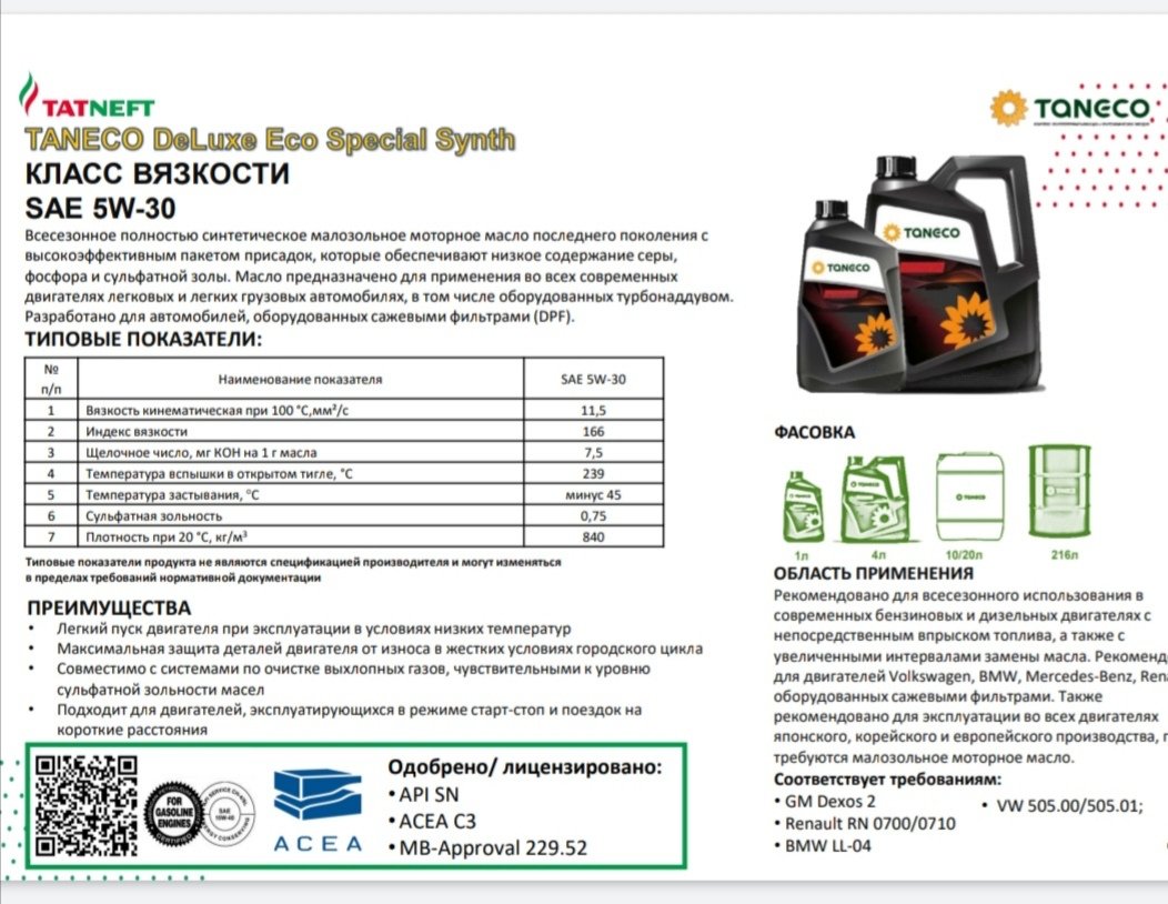

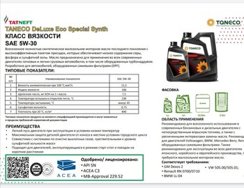

Если гульнули, тогда да, тогда очень похоже на (скрин)

А чего гадать? Название мы не угадаем, т.к это может быть любой производитель, а соответствия, Elrus  тогда, получается, правильно назвал :
1 час назад, Elrus сказал:
Пакет лубризол, масло API SN; ACEA C3; MB 229.51/2; VW 505.00/505.01; Renault RN 0700/0710; GM Dexos 2; BMW LL-04
Роман 73 тогда и в части  229.51/2 гульнули по НОАКу.
короче, хрен вы масло угадаете, потому как производитель гульнул, как смог). А ещё и в 0-30, скорее всего, пролезет.
ZIC TOP LS 5W-30
