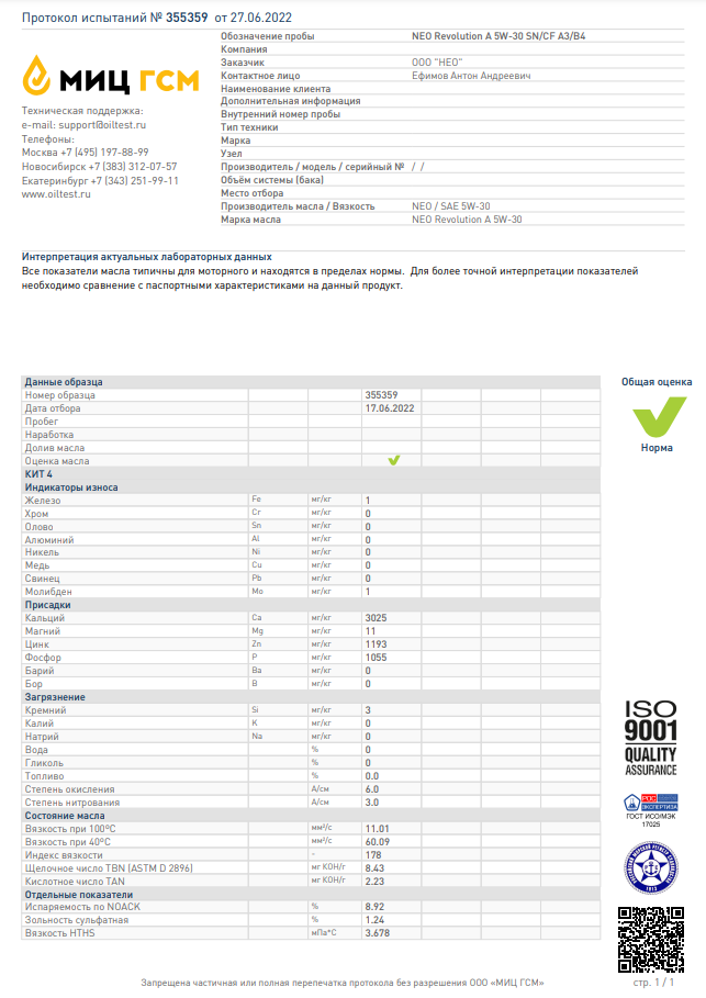

Анализ оплачен и предоставлен компанией NEO. В прошлом месяце мы уже выкладывали результаты анализа этого масла, компания оперативно провела работу над ошибками и откорректировала рецептуру.

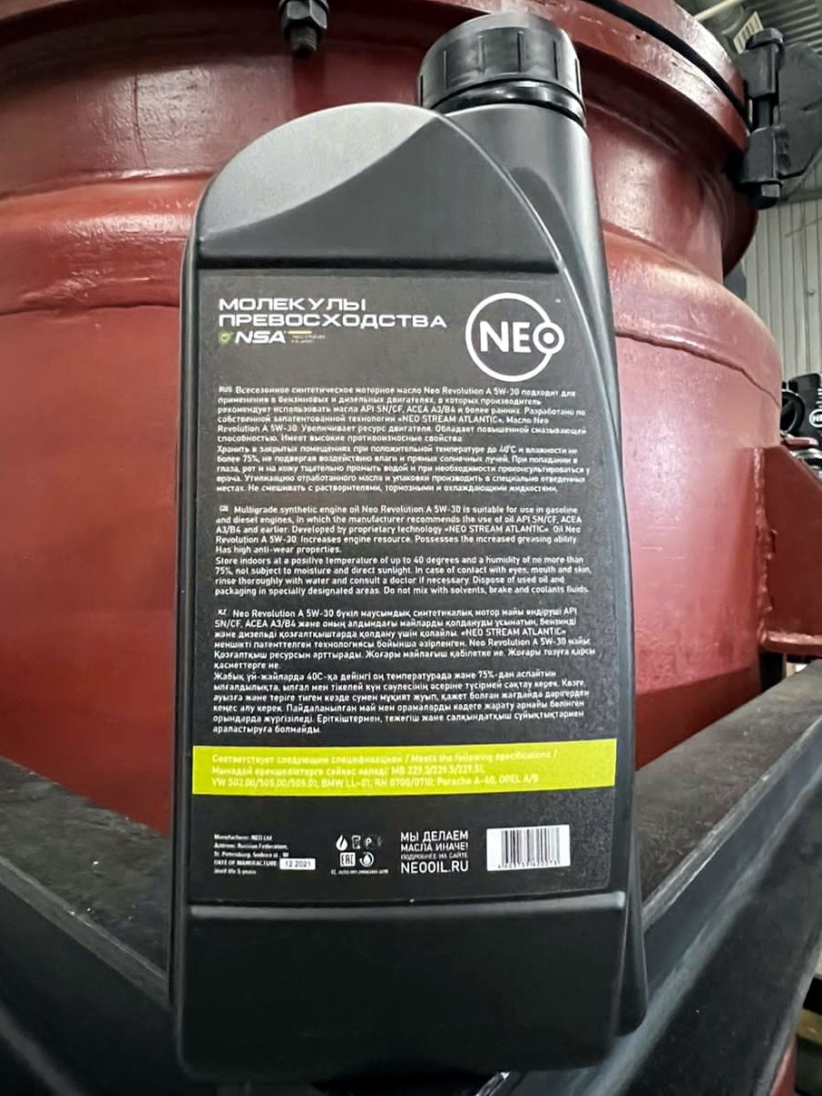

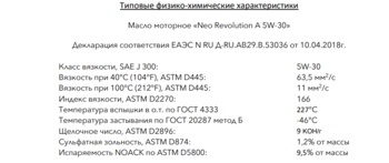

200366346_NEO5W-30.thumb.png.a2e5599545aad94687d586c119f20a7e.png IMG-20220701-WA0034_.thumb.jpg.27d0f3e97c8c5df01bb3e945cc9176f7.jpg IMG-20220701-WA0036_.thumb.jpg.a199cb1767191895f139bd33a40fe8cf.jpg
Масло заявлено как: 5W-30, API SN/CF, ACEA A3/B4, МВ 229.3/229.5/229.51; VW 502.00/505.00/505.01; BMW LL-01; RN 0700/0710; Porsche A-40; OPEL A/B.
Пакет присадок разработан Российской фирмой ООО «НПП Квалитет», базовое масло VHVI-4 от Российской компании TATNEFT, блендинг осуществлён по собственной технологии «NEO STREAM ATLANTIC» (с помощью кавитационной колонны).
NRA0530001 - Neo Revolution A 5W-30 1L;
NRA0530004 - Neo Revolution A 5W-30 5W-30 4L;
NRA0530020 - Neo Revolution A 5W-30 5W-30 20L;
NRA0530208 - Neo Revolution A 5W-30 5W-30 208L.
Фосфора не много для sn ?
23 часа назад, sprinter949 сказал:
да, чуть переборщили, по стандарту API SN должно быть от 600 до 800 мг/кг (но тут вопрос больше к производителю пакетов присадок, замешано всё правильно). У API CF таких ограничений нет.
