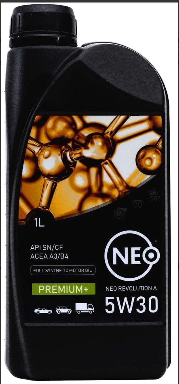

Анализ оплачен мной, совместно с Эльдар NOVUS, лаборатория тестировала "в слепую" и не знала наименования. Образец также был отправлен в лабораторию Вашим покорным слугой.
Первые 8 страниц угадывали масло в рамках конкурса "Масло-загадка". Победители Kelevra и Elrus выиграли призы от компании Novus.
2102880353_.thumb.png.9b1cbfca1916986d13a0c7d70db2ae1d.png Neo Revolution A 5W-30 photo1.jpg Neo Revolution A 5W-30 photo2.jpg
Заявленные характеристики:
Масло заявлено как: API SN/CF, ACEA A3/B4, МВ 229.3/229.5/229.51; VW 502.00/505.00/505.01; BMW LL-01; RN 0700/0710; Porsche A-40; OPEL A/B.
1) Масло удовлетворяет стандарту SAE и может называться 5W-30 (ССS = 3 567 при -30°C отличный, почти "нулёвка").
2) Вязкость при 40°C = 69,06, при 100°C = 12,36 - всё штатно, имеется небольшой запас на просадку вязкости из-за разжижения топливом.
3) Щелочное число = 6,13 мгКОН - невероятно низкий показатель, полное отсутствие моющих и нейтрализующих свойств, особенно для тяжелых условий эксплуатации (заявленное значение на офсайте - 9,4).
4) Кислотное число = 1,25 мгКОН - ниже среднего; имеется небольшой запас с щелочным числом. Данный показатель даёт слабую надежду на то, что данного масла хватит на несколько тысяч км.
5) Зольность сульфатная = 0.9% - низкая, не соответствует заявленным параметрам (должно быть от 1,0 до 1,6 в соответствии с требованиями ACEA A3/B4).
6) Температура застывания - 48°C - шикарный показатель для гидрокрекинговой базы, ниже напишу за счёт чего.
7) Температура вспышки = 226°C - нормальная для этой базы (заявленное значение на офсайте - 231°С).
8) Содержание серы = 0,17% - ниже среднего, отличный показатель, используемая база очень чистая.
9) Испаряемость по NOACK = 10,8% - выше среднего (заявленное значение на офсайте - 9%).
10) Пакет присадок очень простой, разработан Российской фирмой ООО «НПП Квалитет» на основе фосфора и цинка, дисперсантов не обнаружено, моющая присадка-детергент на основе кальция.
ИК спектр Фурье говорит о том, что масло на основе гидрокрекинга VHVI. Производитель подтвердил, что масло состоит из базового масла VHVI-4 от компании TATNEFT.
Вывод: Очень необычное моторное масло, на моей памяти такое тестировалось впервые. Задумка была очень интересная, но реализация - как обычно, через русский "авось". На официальном сайте заявлено, что масло разработано по собственной запатентованной технологии «NEO STREAM ATLANTIC», и отчасти это правда - блендинг масел осуществляется с помощью собственной кавитационной колонны, которая позволяет быстро смешивать различные базовые масла с пакетами присадок под большим давлением без традиционного нагрева смесей и без деструкции вышеуказанных компонентов. И результат мы действительно видим по отличным низкотемпературным характеристикам (на уровне ПАО, эстеров и GTL). Но на этом преимущества заканчиваются и переходим к недостаткам; неправильно замешан пакет присадок и полный провал по сульфатной золе и щелочному числу. В результате, тестируемый образец не соответствует заявленным допускам, а именно: ACEA A3/B4, МВ 229.3/229.5/229.51; VW 502.00/505.00/505.01; BMW LL-01; RN 0700/0710 и OPEL B.
На будущее, представителям ООО «НЕО», могу рекомендовать более плотно сотрудничать с нашим форумом (имеется положительная практика сотрудничества представителей фирм EXTREME LUBRICANTS, NOVUS и т.д. и т.п.) и перед выпуском товарного масла в розничную продажу, отправлять образцы в лабораторию для корректировки составов. Иначе будет очень трудно конкурировать в Российском масляном бизнесе. (Описание Dumus)
