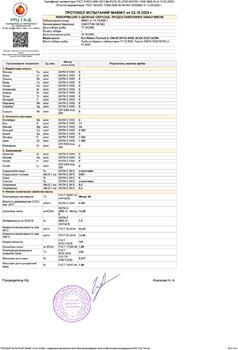

Neo Motion Formula A 10W-40 API CI-4 свежее
Neo Motion Formula A 10W-40 API CI-4 свежее за анализ спасибо ООО "Синотрак Запад".
Образец в лабораторию отправляли ООО "Синотрак Запад".
Вскрытие литрухи в лаборатории УРЦТЭиД: https://youtu.be/i5dZSxsGt18
Масло заявлено как: API CI-4/SM; ACEA E4; E7; ACEA A3-B4.
ИК спектр Фурье говорит о том, что масло на гидрокрекинге VHVI (возможно добавление ПАО, тут не знаю пик 722 выше обычного, но может быть и просто VHVI.) Большое количество дисперсантов. Аминные антиоксиданты.
NMFA01040020 - Neo Motion Formula A 10W-40 API CI-4 20L
По допускам конечно намутили. Но масло выглядит замечательно. 15 щелочное при зольности 1,5. Противоизноски много, дисперсанты тоже есть. Зимние свойства отличные, НОАК хороший, сера низкая.
Сколько стоит данное масло?
Показатели очень приличные. Для 10w-40 температура замерзания одна из самых низких. Смутило только вязкость при 100 гр. маловата. Хотя для зимы вполне хватит.
У кого евро-4 и ниже имеет смысл рассмотреть.
36 минут назад, Lobshter сказал:
А что с допусками не так?
25 минут назад, Семён Семёныч сказал:
Если загуститель крепкий, то останется в своей вязкости.
24 минуты назад, Семён Семёныч сказал:
Меня не смущает, обычная для такого масла, у Шелл Shell Rimula R6 M 10W-40 вообще такое масло имеет вязкость при 100 гр. 13,2...
Вот честное слово, представитель НЕО не обманул, они стали делать приличное масло. Все же перестройка на заводе дала свои плоды.
5 минут назад, ArmActiv сказал:
18к за 20л, еще бы оно было не очень)
корея есть за 8-12к 20л, и не только CI-4, но и реальный СК-4
Lobshter Согласен, не дешево, но что-то не видел корейских масел (не знаю чем они лучше) CK-4 E4/E6/E9 ?
2 часа назад, ArmActiv сказал:
Я меньше 15 в свой авто не лью. 13.2 это вообще красный свет.
24 минуты назад, ArmActiv сказал:
Zic x9000 10W-40
15 часов назад, ArmActiv сказал:
Их просто нет.
Интересно какой пакет присадок? По Richful c СI-4 пробежался - подобных не встретил. Bettchem что ли CI-4?
Молибден и бор - от замеса предыдущей партии.
58 минут назад, torcon сказал:
Очередной конструктор, из хр..н знает чего. Сейчас лапши навешают: "Умные технологии- невидимые танки", вот поэтому так дорого). Плюс как видим не промываются - ибо дорого, соответственно делаем выводы о подходе производства. (после чего они там не промылись?:unknown:)
Вот и гадайте, из чего и как нагнали? Тем более на клабе выкладывали анализы их масла раньше.
А формулировка: отправлял образец официальный представитель, видимо по просьбе производителя. Может говорить о подтасовке.
Схема: сбор - покупка - анализ -результат. Когда производитель только оплачивает расходы, вызывает больше доверия.
Ну это явно анализ какой то новой партии/версии, тут уж сами судите - я все как есть написал в шапке. Анализ делал оф. представитель.
Выложил видео вскрытия что прислали. Там литруха без наклеек.
