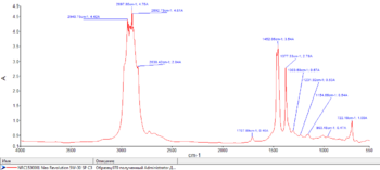

Спектры:
754520213_1168-2NRC1530001NeoRevolution5W-30SPC3.thumb.png.3677831da4979c12b83871c8956b3bb2.png
Тоже если можно дозазказать ИК спектр и выложить фото литрухи с партией. Спасибо!
Ноак завален, низковязкие базы

По итогу, какая разница, кто заказывает и делает анализы, производитель или конкуренты, результат то один и тот же, кота в мешке не утаишь))), шмурдяк он и в Африке...
Здесь прамо небо и земля. А что по элементам такая разница? Магний кальций...
17 минут назад, Serg1506 сказал:
Раньше были какие то зачатки SP, сейчас вообще не SP. ))
Просили убрать SP с канистры, убрали магний)
