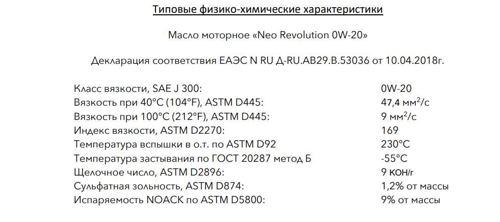

Анализ оплачен и предоставлен компанией NEO.
1574776134_NEO0W-20.thumb.png.0d52bfdf48755fd03df703db689ca41c.png IMG-20220701-WA0038_.thumb.jpg.9fe869d8c7cc64b85aed6ac1baefdb35.jpg IMG-20220701-WA0040_.thumb.jpg.3c49ec53e86f01448d561b1db7e7061b.jpg
Масло заявлено как: SAE 0W-20, API SN/CF, ACEA A5/B5, WSS-M2C925-A и Volvo VCC RBS0-2AE.
Пакет присадок разработан Российской фирмой ООО «НПП Квалитет», базовое масло VHVI-4 от Российской компании TATNEFT, блендинг осуществлён по собственной технологии «NEO STREAM ATLANTIC» (с помощью кавитационной колонны). На моей памяти это первое протестированное масло SAE 0W-20 и ACEA A5/B5 (вязкость HTHS по данным лаборатории МИЦ ГСМ - 3,475 мПа*С).
NR00020001 - Neo Revolution 0W-20 1L;
NR00020004 - Neo Revolution 0W-20 4L;
NR00020020 - Neo Revolution 0W-20 20L;
NR00020208 - Neo Revolution 0W-20 208L.

Беда с API SN и зольностью. Пора начинать работу над ошибками.

elvis А что с зольностью не так? Все в пределах стандарта. С фосфором да, есть проблема, но это скорее к производителю пакета присадок надо адресовать вопрос.

Зольность соответствует нормам (ACEA A5/B5-21 регламентирует <=1,6%).
