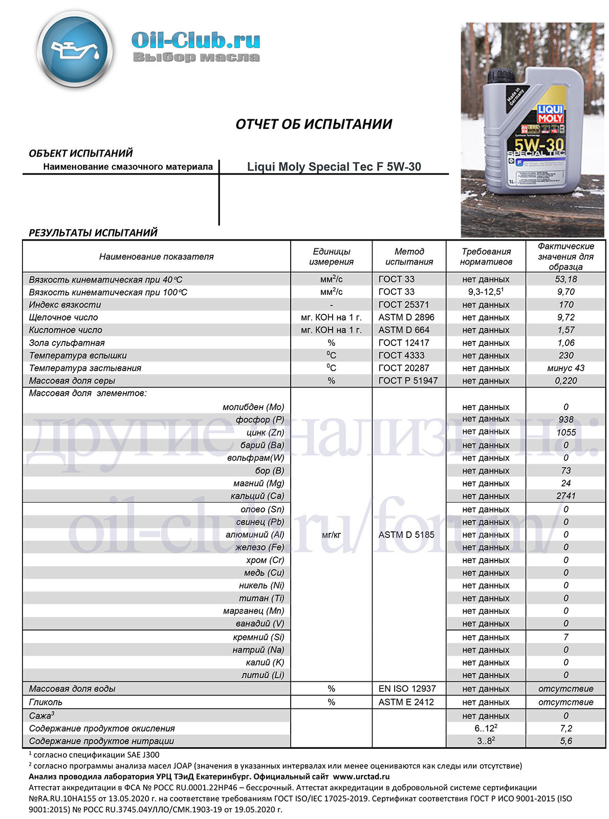

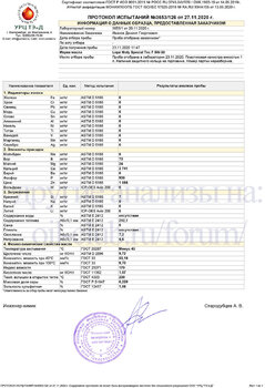

Liqui Moly Special Tec F 5W-30 свежее
Liqui Moly Special Tec F 5W-30 свежее за анализ спасибо товарищам butanspb и  Maxxixx.
Масло закупал через емекс у поставщика ILIK по цене 1007р литр.
Liqui Moly Special Tec F 5W-30 (VOA BASE) копия.jpgLiqui Moly Special Tec F 5W-30 URC копия.jpgLiqui Moly Special Tec F 5W-30 photo1.JPGLiqui Moly Special Tec F 5W-30 photo2.JPG
Масло заявлено как: ACEA: A5/B5; Jaguar / Land Rover: STJLR.03.5003; Ford: WSS-M2C 913-D; Соответствие: IVECO: 18-1811 S1; Fiat: 9.55535-G1; Ford: WSS-M2C 913-A/WSS-M2C 913-B/WSS-M2C 913-C.
ИК спектр Фурье говорит о том, что масло на основе гидрокрекинга VHVI.

Нее, ну так можно оправдать любой беспредел. Каждый товар имеет свою цену, тут я согласен, но мне, лично, непонятно, почему такой же импортный продукт, с такими же характеристиками (имена называть не буду, их много) стОит в 3 раза дешевле? Я всё же, больше склоняюсь к жадности продавца (производителя). Они, наверное, не думали, что кто-то вообще будет делать анализ их свежих масел (VOA)
Серы тут меньше чем у лукойла. Думаю и база лучше и чище и дороже.
Спирт из опилок и пшеницы одинового состава будет с ректиф.колонны. можно и его пить. Онж дешевле. Думаю лаба все не покажет.
11 минут назад, kayumb сказал:
Конечно не всё покажет, те ухмылки маркетологов ЛМ, над лохами, кто по этой цее его покупать будет, лаба не покажет
Нет лаба в данном случае все кажет, есть рецептура Infineum которую должны соблюдать и Liqui Moly и какой нибудь ZIC. Поэтому они одинаковы по всем физ. хим параметрам.
Просто для народа что бы масло было хорошим, оно должно быть дешевым. Такое же, но дороже, сразу записывается в изгои.
Приведу пример, есть масла клоны друг друга почти по все позициям. Valvoline - Neste. Оба масла производит один завод Ashland. Valvoline дороже, поэтому "говно и только для лохов" (так думают к сожалению), другое Neste дешевое поэтому классное "лялечка" :)
