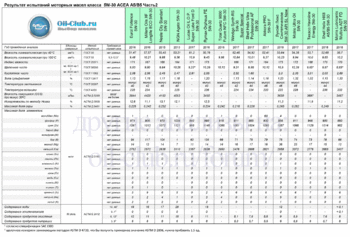

Ну вот и дождался. Хотелось наверно увидеть заявленные заводом характеристики, а это
Общее щелочное число 11,1 мг
Сульфатная зола 0,85 г/100г
Но видим немного другие цифры.
Температура вспышки на 10 больше обещанной.
butanspb да я не стал тех доки в шапку закачивать, потому что они странные для стандарта ACEA A5/B5. У них щелочное у всех как по лекалу 10. :)
Чуда не получилось. Зольность 0.85 (ниже чем у их 5w30 aa (0.9))указывали с большим щелочным. зольность оказалась все таки выше sn
