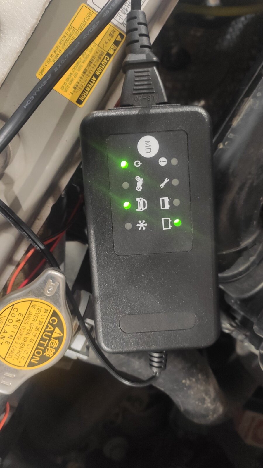

1 ноября 20206 г Популярное сообщение Закреплён Приобрел на Али новую зарядку - 7-Stage Smart Battery Charger всего за 1261р. Имеет все то, чего мне так не хватало у BL1204, основное в этом - индикатор и вентилятор :). Размеры как BL1204 только в два раза толще. Тестировал на не сильно разряженной АКБ 720 (EN). Специально над ним не сидел, но про 7 стадий заряда - похоже на правду. Успел заметить следующее: при основном заряде показал ток 5А (3-стадия), на 4 стадии при напряжении в 14.56В (на дисплее 14.4В) ток опускался до 1А, может и ниже опускался, но я за ним не следил. Вентилятор периодически включался. Покупал здесь : https://aliexpress.ru/item/1005001544042339.html?spm=a2g0s.12269583.0.0.1b857b25IbZGQN Фото внутренностей прилагаю.
