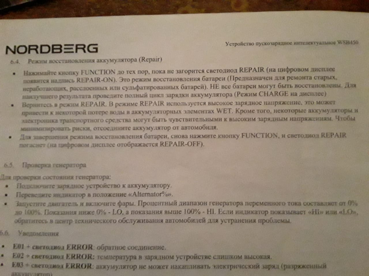

Погодите,а разве он фулл пишет после репейра,вроде просто Енд,а во вторых репеир это ведь режим НЕ заряда ,а  лечения,восстановления,или как там ещё  переводится это пиндосовское слово??
