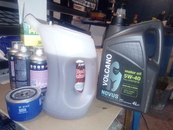

29 октября 20206 г Залил по акции Новуса Заменил масло в воскресенье, слил на пробеге 5200 км SHU 5w40 ради сабжа После Шелла мотор однозначно работает шумнее, даже коллеги заметили. Но вывод сделаем после анализа отработки

29 октября 20206 г 49 минут назад, Marat102 сказал: Залил по акции Новуса Заменил масло в воскресенье, слил на пробеге 5200 км SHU 5w40 ради сабжа После Шелла мотор однозначно работает шумнее, даже коллеги заметили. Но вывод сделаем после анализа отработки Скрытый текст Как надо не любить авто чтобы прикручивать к нему Mann 914/2!
29 октября 20206 г 3 минуты назад, mihail026 сказал: Как надо не любить авто чтобы прикручивать к нему Mann 914/2! Скрытый текст А в чем проблема? Это один из лучших фильтров для ВАЗов. Остальное - предрассудки.
