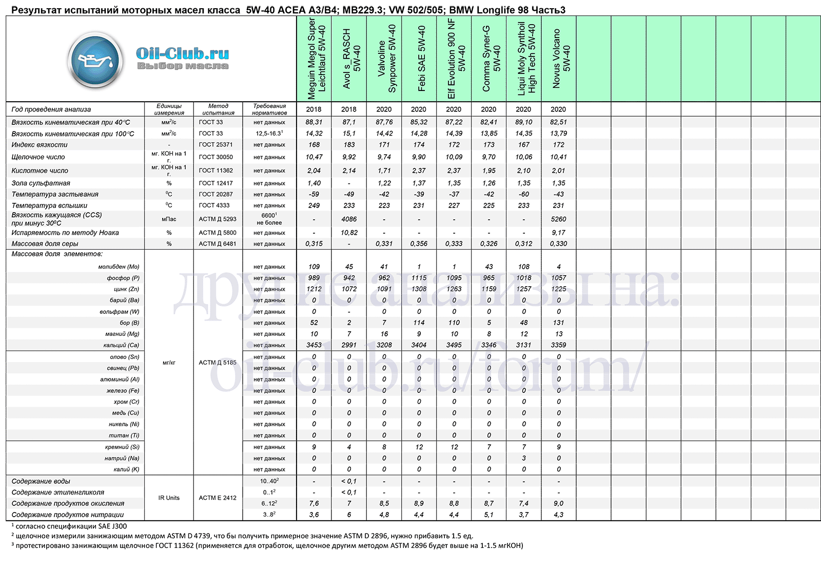

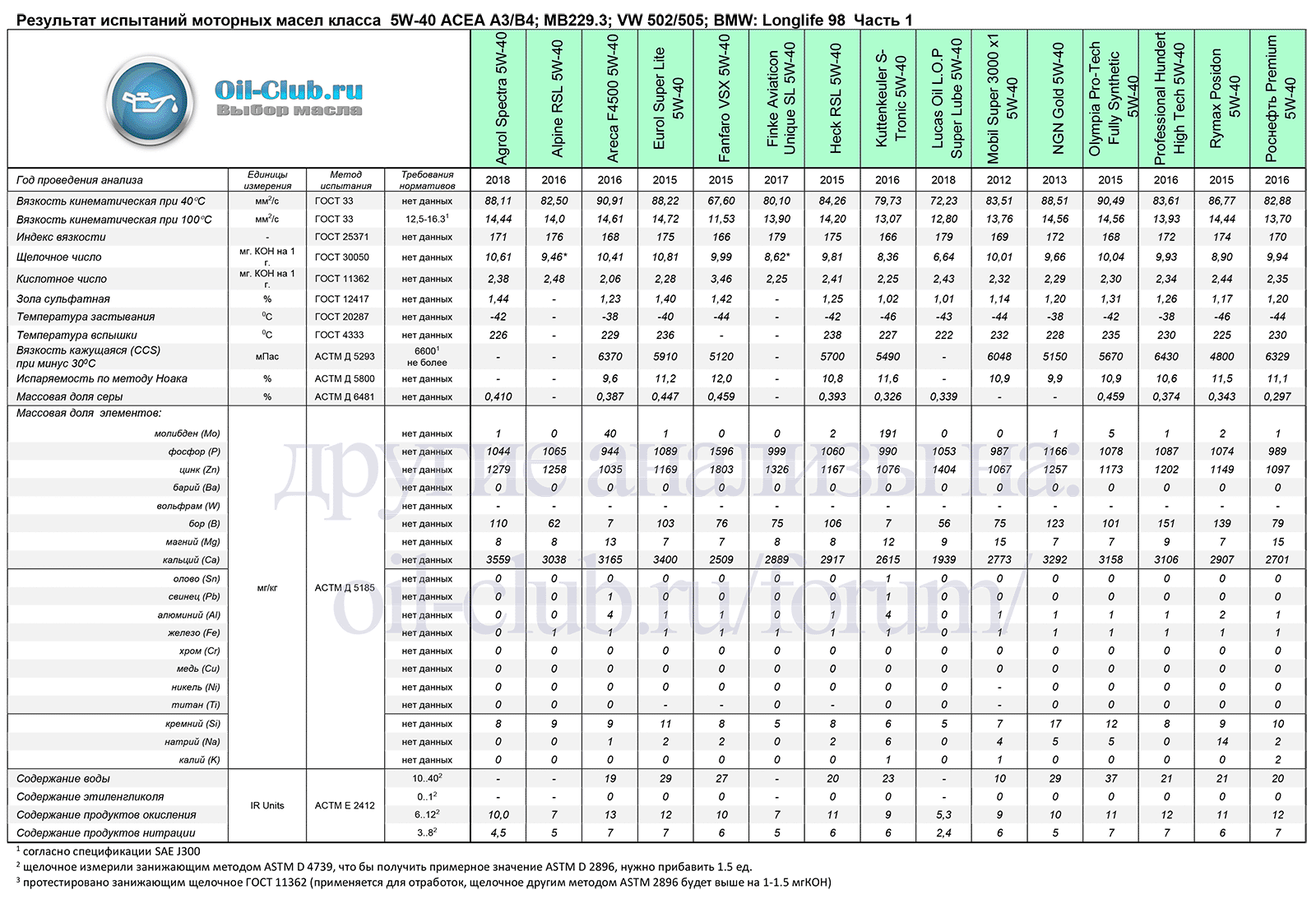

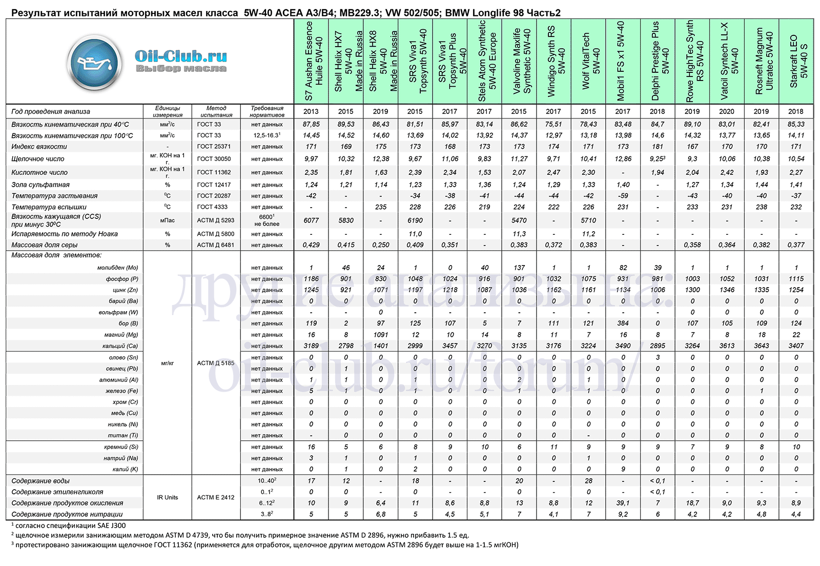

Сводные таблицы собратьев Novus Volcano видно по содержанию бора за 100...
5W-40 ACEA A3-B4 MB2293 VW 502-505 BMW Longlife 98 New-1 копия.gif5W-40 ACEA A3-B4 MB2293 VW 502-505 BMW Longlife 98 New-2 копия.gif5W-40 ACEA A3-B4 MB2293 VW 502-505 BMW Longlife 98 New-3 копия.gif
