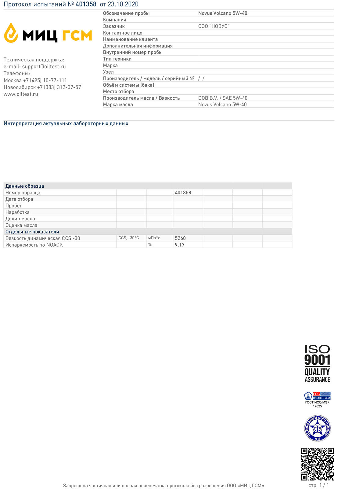

29 октября 20206 г Популярное сообщение Закреплён Novus Volcano 5W-40 свежее отдельное спасибо тем, кто поддержал анализ рублем pashatina, skorp777, Эльдар Novus. Масло прислал оф. представитель Novus, фотографировал и отсылал в лабу в запечатанном виде я. Приемка масла в лаборатории УРЦТЭиД: Видеообзор: Масло заявлено как: ACEA A3/B4; MB 229.3/226.5; BMW Longlife-01; VW 502.00/505.00; Renault RN0700. 1) Масло соответствует стандарту SAE 5W-40 2) Вязкость при 100С = 13.79 сСт - в пределах среднестатистических показателей для легкомоторных 40-ок (13.5-14.5 сСт), что является оптимальным значением для обеспечения защитных свойств и энергосбережения 3) Щелочное число = 10.41 - высокое, что говорит о большом запасе моюще-нейтрализующих свойств и ресурсе данного продукта 4) Кислотное число = 2.01 - невысокое для полнозольника с насыщенным пакетом присадок, что обеспечивает запас для роста по мере падения щелочного числа 5) Зольность сульфатная = 1.35% - стандартная для масла с пакетом присадок на сульфонатах Кальция 6) Температура застывания = -43С - стандартный результат для гидрокрекингового продукта 5W-40 7) Вязкость имитации холодной прокрутки CCS при -30С = 5260 мПас - хороший результат с запасом (<6600 мПас) 8) Температура вспышки в о.т. = 231С - стандартный результат, который говорит о хорошей термостабильность масла при высоких t 9) Испарение масс NOACK = 9.17% - отличный результат для гидрокрекингового масла, который говорит о том, что масло не склонно к угару (выполнено требование более серьезного уровня - МВ229.5) 10) Содержание серы = 0.330 - говорит о том, что перед нами пакет присадок Infineum на сульфонатах Кальция уровня МВ229.3 11) Противоизносные присадки - на основе пары Цинк-Фосфор. Сульфонаты Кальция в роли моюще-нейтрализующей присадки + сукцинимид Бора в качестве беззольного дисперсанта. ИК спектр Фурье говорит о том, что масло на основе гидрокрекинга VHVI. Вывод: перед нами пример хорошего гидрокрекингового масла с полнозольным пакетом присадок уровня МВ229.3. Словом, хорошая рабочая лошадка для неприхотливых моторов, требующих масла А3/В4. Из плюсов отметим хорошие моющие, низкотемпературные и защитные свойства, а также низкую испаряемость. Также подойдет в моторы, побитые жизнью. (Описание Dimmy) Артикулы коды для заказа в интернет магазинах: VOL201801 - Novus Volcano 5W-40 1L VOL201804 - Novus Volcano 5W-40 4L
29 октября 20206 г Автор Закреплён Дополнительно протестировали NOACK и ССS в МИЦГСМ Москва. NOACK = 9,17% CCS = 5260
