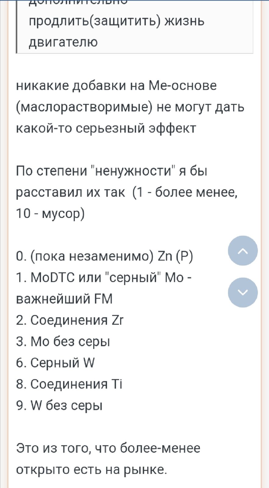

Эта серия у них без титана?
Что такое LiquiTek тогда?
может типа жидкие ионы?
Поменялась рецептура, без титана не интересно (

титана не доложили=))

Индекс вязкости хороший для 0w20, и вспышка тоже. Хорошее современное масло. Скорее всего избавились от титана в пользу беззольной ионной жидкости имхо. А может и нет её. В любом случае молибден есть, подстрахует. Доллар скачет, не думаю что будет конкурентен в России, к сожалению.
Видимо, не в титане счастье)

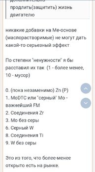

【По титану - это уже старье, более того,  этим титаном мало кто балуется
Будущее за IL+ZDDP , и да - будущее за 0W-16 IL+ZDDP
