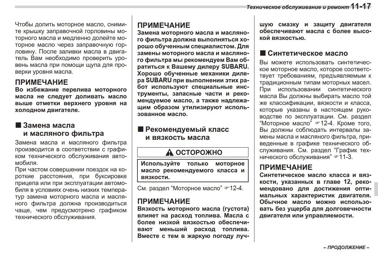

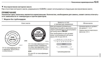

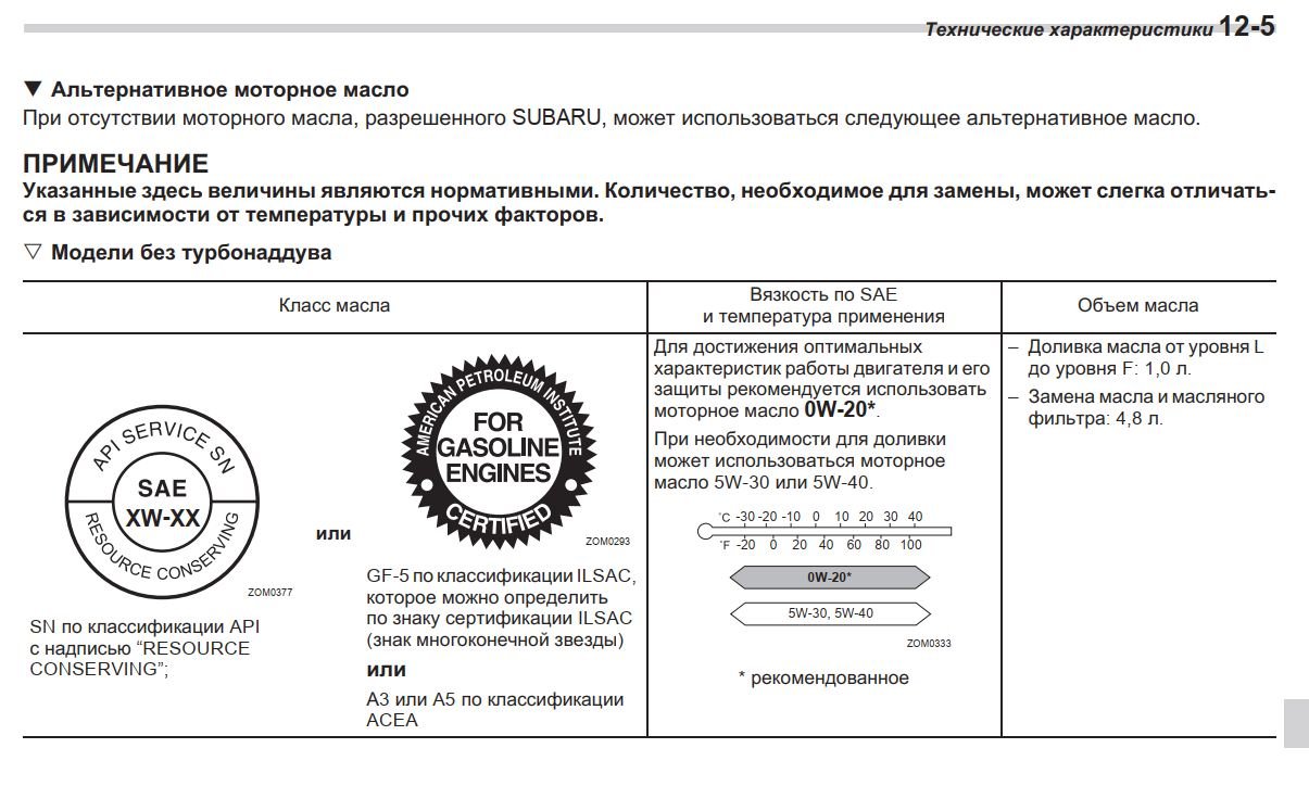

pssergey 18 Опубликовано: 10 ноября 2020 Поделиться Опубликовано: 10 ноября 2020 34 минуты назад, Bonker сказал: Что касается того, можно ли использовать вязкость 5w30, которой нет в инструкции по эксплуатации, вместо 0w20, то я, как производитель, не могу Вам рекомендовать этого делать по понятным причинам Она там есть, просто не все её видят... или не хотят видеть. -------------------------------------------------- Вот фрагменты инструкции касаемо вязкости масла. Однозначно написано, что малая вязкость применяется исключительно для экономии топлива. Для атмосферных ДВС 0W-20 рекомендовано, но и 30 и 40 не запрещены. Про лучшую защиту, там ещё написано, яко бы для атмосферных ДВС... Но вот беда, а почему тогда в турбо версиях ДВС, применять 0W-20 запрещено, о чём без выкрутасов и написано... (это не вопрос если что) 2 Ссылка на сообщение Поделиться на других сайтах
Subaru-Forester 2 Опубликовано: 10 ноября 2020 Поделиться Опубликовано: 10 ноября 2020 (изменено) 7 часов назад, pssergey сказал: Она там есть, просто не все её видят... или не хотят видеть. -------------------------------------------------- Вот фрагменты инструкции касаемо вязкости масла. Однозначно написано, что малая вязкость применяется исключительно для экономии топлива. Для атмосферных ДВС 0W-20 рекомендовано, но и 30 и 40 не запрещены. Про лучшую защиту, там ещё написано, яко бы для атмосферных ДВС... Но вот беда, а почему тогда в турбо версиях ДВС, применять 0W-20 запрещено, о чём без выкрутасов и написано... (это не вопрос если что) Спасибо, с турбо и ежу понятно, что там более жесткие условия для защитного слоя масляной пленки и 0w20,, которая не обеспечит надлежащие защитные свойства)) Вот такая же публикация от 2016 с инфо, которую используют официалы: но..., задумываюсь после ознакомления с опубликованными фактами о результатах эксплуатации атмосферноика FB25: https://www.drive2.ru/l/513002714657980617/ . Изменено 10 ноября 2020 пользователем Subaru-Forester Ссылка на сообщение Поделиться на других сайтах
