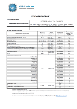

Масло заявлено как: API SN, ACEA C3, VW 504.00/507.00, MB 229.31/229.51, BMW LL-04, PORSCHE C30, PCA B71 2290, GM DEXOS2
Данные заводской лаборатории:

В связи с чем изменили рецептуру? Из-за высокого HTHS. К сожалению, такой высокий HTHS (4,48 у 5w30) не всем нашим клиентам понравился (на некоторых автомобилях происходило снижение динамики и это при низкой вязкости в 10,97). В связи с этим, мы изменили %-ый состав базовых масел: вместо PAO 64% + ESTER 15% сделали стандартные для всей линейки PAO 70% + ESTER 10%.
Что еще изменили?
1. подняли вязкость с 10,97 до стандартных для данных масел 12
2. уменьшился NOACK c 7 до 6,2, сера с 0,229 до 0,200 (тут видимо из-за молибденового комплекса (был 188, стал 85), который у нас закончился и который мы ждем уже полгода из Америки из-за коронавируса(в новых партиях будут заявленные нами 200 ppm)
2. снизили зольность с 0,97 до 0,91 по стандарту ГОСТ 12417. По польскому методу PN-ISO: 3987: 2014-05A зольность всегда определяется меньше (жду новые данные)
Про зольность в данном продукте вот что хотел сказать. Данный пакет присадок известен многим форумчанам - это INFINEUM P6080A. Доля в рецептуре составляет 16,2%. Так вот, с такой массой уложиться в 0,8% по стандарту ACEA C3 невозможно (примеры применения данного пакета присадок у других производителей)
Я считаю, это ошибка INFINEUM, которая до сих пор не решена. Но вот если положить данного пакета присадок чуть меньше, то получится 0,7% по польскому методу.

это анализ уже товарного масла (бланк УРЦ) со стандартным количественным % пакета присадок.  Зольность - 0,91%. Сейчас масло уже в продаже.
Просто как пример привел бланк из LOTOS LAB для наглядности, чтобы показать, что если нужно уложиться в ACEA C3, то нужно снижать рекомендуемый % пакета присадок от INFINEUM.
