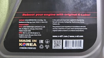

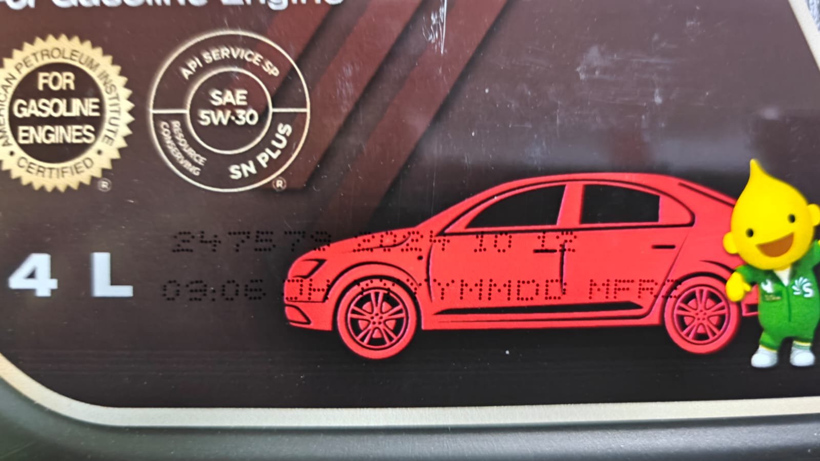

S-Oil 7 Red #9 SP 5W-30 свежее за анализ спасибо добрым людям Inzhener, ai_gelios, fareastwood, a-ha, MorandiTM, s-oil, Mymessengers, Дюпелёк, and2949.
Масло в лабораторию просили прислать официального представителя S-Oil в России. В запечатанной литрухе.
S-Oil 7 Red #9 SP 5W-30 (VOA BASE) копия.jpgS-Oil 7 Red #9 SP 5W-30 URC копия.jpgS-Oil-7-Red-#9-SP-5W-30-photo1.jpgS-Oil-7-Red-#9-SP-5W-30-photo2.jpg
