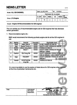

13 марта 20242 г 07.03.2024 в 11:29, torcon сказал: Евгений6 Отбросьте стереотипы, залейте 0W-30 Ещё вот такой скан нашел, пишут что официально от MMC рекомендации, для двигателей gdi
