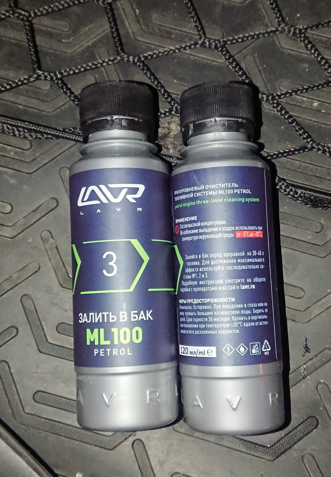

Пойди теперь разберись. Это загущенка 10W-50 на две единицы просела из-за просадки, или это veev2 именем революции :D извращался с присадками и промывками и снизил вязкость масла.
Топлива мало, плюс ИВ разогнулся маленько, пиняю на чутка сроботку полимерного.
