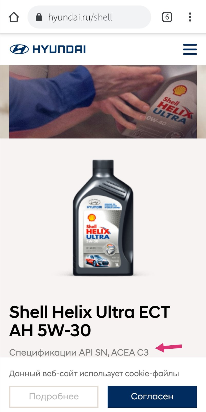

В общем пришло масло сегодня. Жду от вас уважаемых экспертов оил клуба ответа почему в солярис не подойдет этот ZIC ZERO 0W30? Ответьте плиз.. Даже на сайте Хэнде РФ дается рекомендация на масло Shell Hеlix Ultra ECT AH 5W30 которое с допуском АСЕА С3. Как же так получается?!  У меня катализатор в авто на месте значить С3 будет полезным ему или... Спасибо за ответы.
