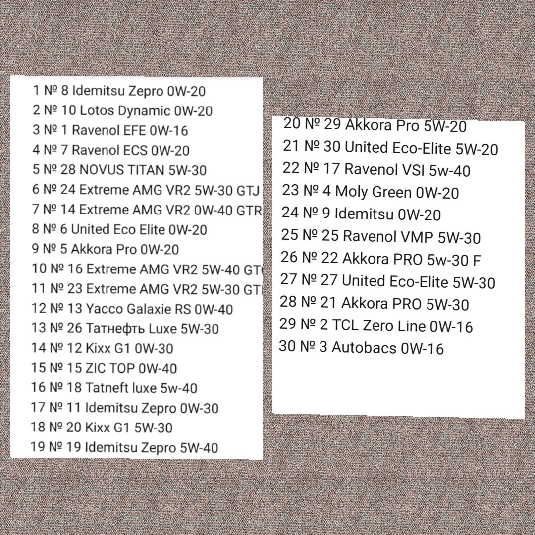

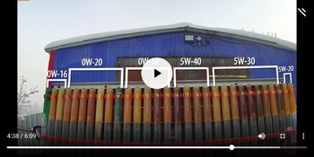

Не все 0w и 5w одинаковы. Надо смотреть состав масла. Или, если сравниваешь 0w и 5w (я про твоё видео), то нужно брать одинаковые масла (состав/база/пакет) Понятно, что некоторые 5w30, даже при (-47гр) текут лучше, чем некоторые 0w16. На втором скрине, видно, как распределились места. Или можно посмотреть видео
14 минут назад, Роман 73 сказал:

Я разве утверждал, что все одинаковые?

Кто объяснит по Татнефть LUXE 5W-30, здесь при -47С заняло 13-е место, но по анализам УРЦ температура застывания -43С ?
17 минут назад, Aleksszlat сказал:
Может у них в тесте была Татнефть 5w30 А3 Люкс ПАО ? У неё t застывания (-48гр)
Только что, Роман 73 сказал:
:pardon:, ну прям копейка в копейку ...

RS: посмотрел ЗИК ТОП 0W-40, t замерзания  -44С. (а она на 15-м месте :unknown:).
