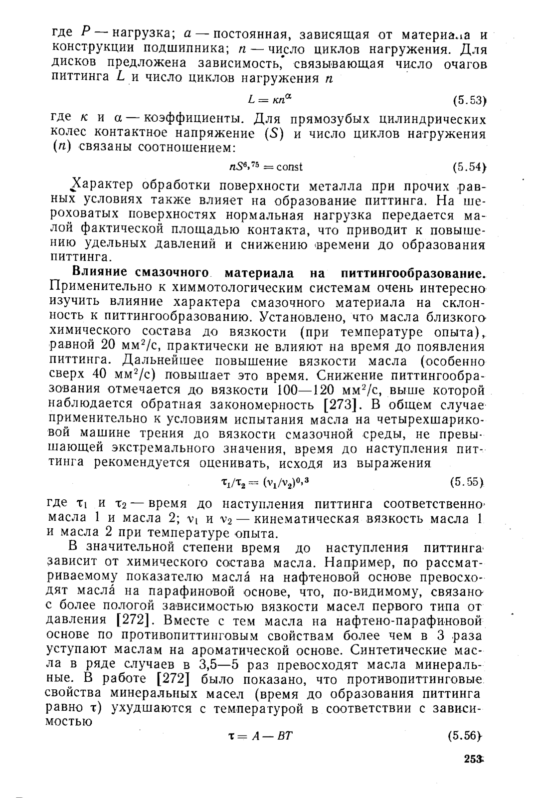

Вот кстати в вашем же документе (я скачал его из вашей папки.... сарказм)
Коэффициент зависимости вязкости от давления
По сравнению с парафиновыми маслами, нафтеновые масла имеют более высокий коэффициент зависимости вязкости от давления, что приводит к улучшению смазывания при прокатке
При прокатке нафтены этим лучше - в области высокого давления их вязкость стремительно нарастает, что дает лучшее клинообразование. Но в других приложениях это будет минус, т.к. будет нарастать сопротивление сдвигу, а не все механизмы имеют привод от заводского трансформатора и существенный запас мощности.

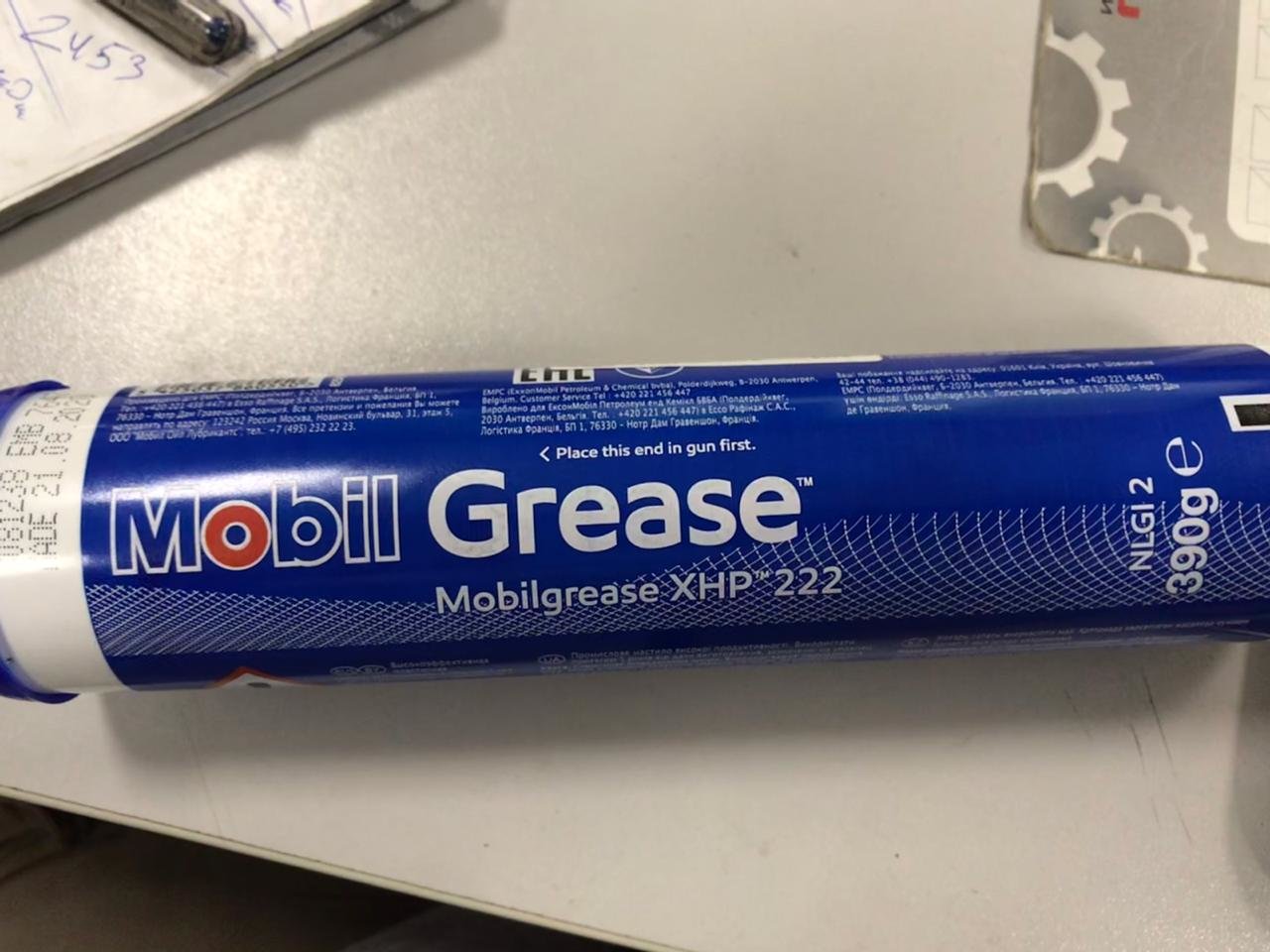

verlube вы живете в Европе и вас это не касается.Я занимаюсь закупками масел лет тридцать примерно и рынок знаю. Фальсификат смазку делают на том же заводе где и Mobil(так называемый Пушкинский) .Существенно отличается и цены на эти смазки: Оригинал Mobil XHP  222 туба 270р в опте. Фальсификат цена опта 200-215р тоже за тубу. Отличить их можно только держа обе тубы вместе.(оттенок смазки и упаковка).
всем привет.
живу в Пушкино, работал на заводе этом самом, достаточно хорошо знаю их кухню изнутри.
много видел всяких подделок у них (в большинстве своём весьма топорно сделаны и легко отличить от оригинала), синий мобил 222 не видел.
так что на 95% уверен что нет у них поддельного мобила 222.
прям передо мной сейчас лежит синяя туба синего мобила и она не подделка 100%.
черные тубы делали одно время, потом вроде их под XHP 222 Special отдали все. могу ошибаться.

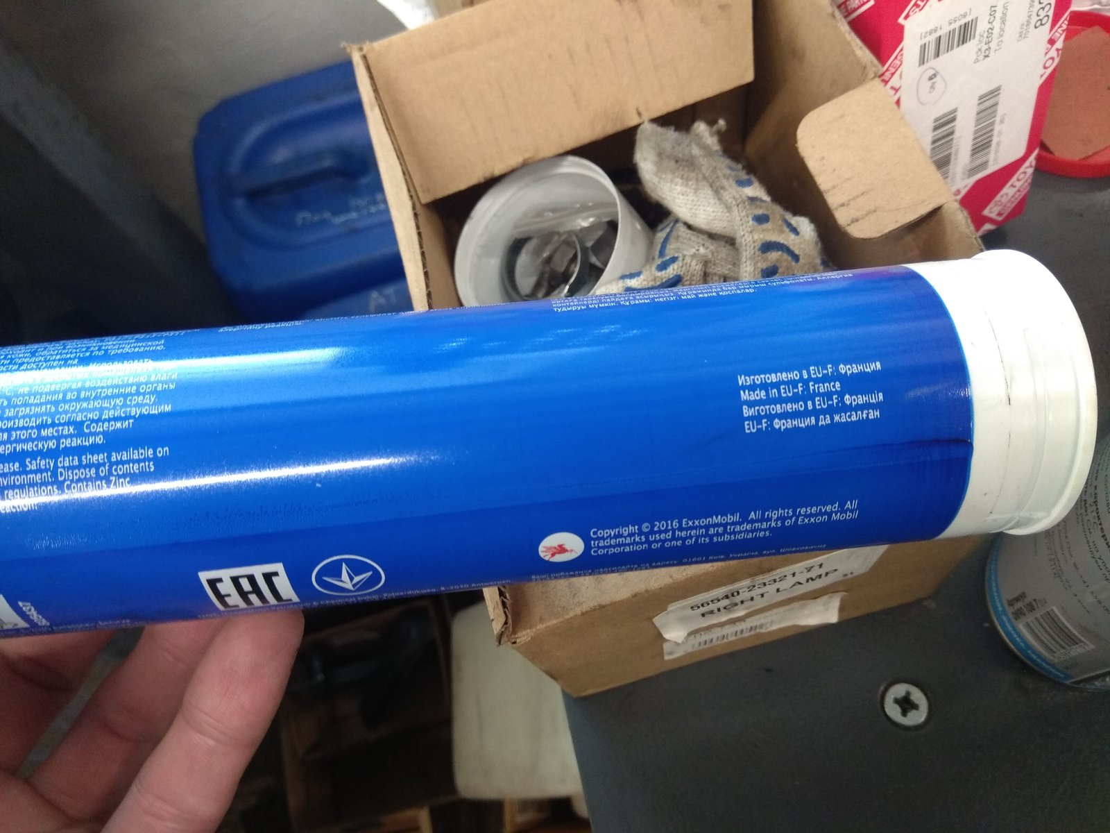

Встретил в продаже синюю тубу с широкой синей крышкой как была на черной тубе, подделка?
24.09.2021 в 08:49, Just_21 сказал:
В нашем СНГвском общем бардаке уже и не разобрать, что подделка, а что нет..
