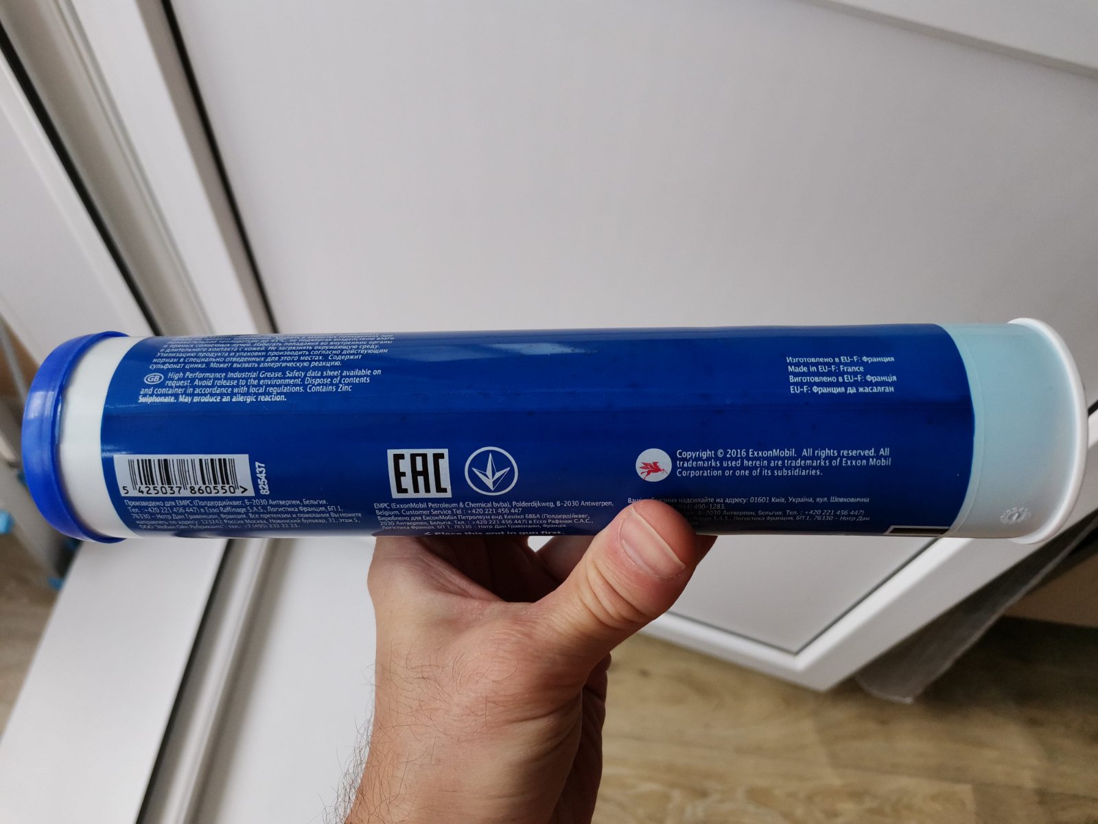

Вот купил в магазине у знакомых, поставщик Авторусь. Оригинал или подделка? Смущает разница в 3.5 года между датой изготовления тары и содержимого. А также более темные пятна на синим фоне.

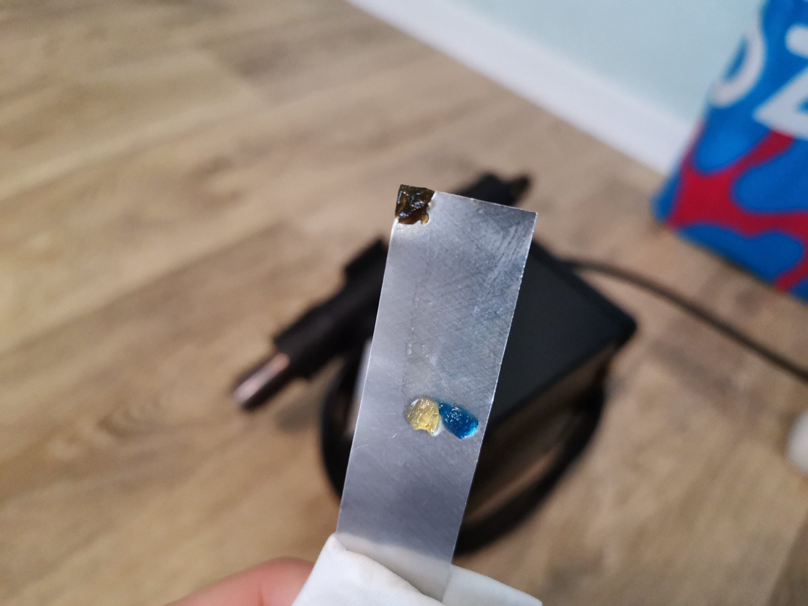

Решил сам протестировать при нагреве до 250 градусов:
Сдал обратно в магазин. Думаю, что содержимое упаковки с Mobil XHP 222 оказалась контрафактным, хотя упаковка, возможно, оригинальная. Но даже если допустить, что это оригинал, такой он мне нафик не нужен.
Сравнительный тест смазок - да. Выводы по температуре каплепадения или оригинальности - нет.

Я бы не стал делать этот тест, но туба для смазки 21 года произведена в 17 году, что странно
zmey78 ничего странного - с появлением нового ассортимента смазок литолы стали не так востребованы вот и валяются на складах
