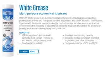

Никак не посмотреть. Есть скудный TDS на смазку и пустой на состав SDS, только упоминание что сделана на техническом (не медицинском) белом масле. Разница между медицинским и техническим маслом - степень очистки. Вроде как в техническом 7% содержания ароматических углеводородов, в медицинском менее 0.5%.
1 час назад, SL1 сказал:
чем больше вязкость и чем меньше примесей
Конкретно не известно, но они все низковязкие, с диапазоном 15-50мм
Основной смысл, понять применяемость смазки. В основном вижу пластик и РТИ. Смазка легкая и мягкая.
P.thumb.jpg.bab99d35fd8e5c8e4db339f29bdf903a.jpgIMG_20230118_131021.thumb.jpg.d0d3149de2f3c6246bce33b6210b84cf.jpg
8 минут назад, advert2 сказал:
Понятно, чтобы получить nsf
advert2 Так в tds все написано. -20...+110 водостойкая ЕР смазка +Н1. Мясорубка, кухонная техника, картриджи смесителей можно попробовать и сальники стиралок.

ОК. Про смесители тоже подумал, надо попробовать, но в них Super Lube имхо будет поинтереснее. Моликот 111 через какое то время между пластинами вымывает - проверено.

Алюминиевый комплекс и белое масло? Да ну, я вас умоляю. Вылетит сразу же.
Разве что снаружи арматуру промазать.

Есть опасения, ну вот и проверим, тем более картридж в смесителе потихоньку проситься к замене
