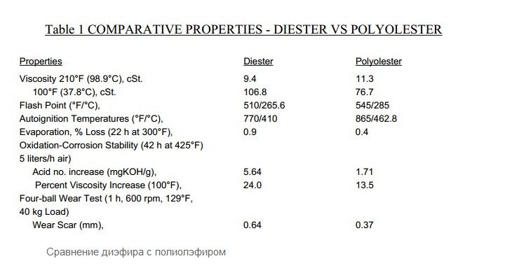

 Диестеры это прошлый век ПОЕ  выигрывает у диестеров во всем- в термостабильности, ресурсе и стойкости к окислению.
Что касаемо добавок ПОЕ- то и там буду стараться подмешивать не более 10%- чтобы небыло критического разжижения конситенции и сильной просадки по вязкости.
Но при этом очень сильно выростали низкотемпературные свойства конечного продукта имхо.

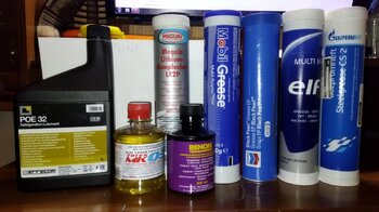

 Вот нафото имею запас компонентов для замеса и особоточные весы- для взвешивания.
