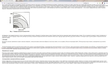

 У большинства смазок объем присадок никогда не занимает более 5%от объема смазки в целом, в среднем 3%
http://www.expert-oil.com/articles/bazovie-masla_prisadki.html
