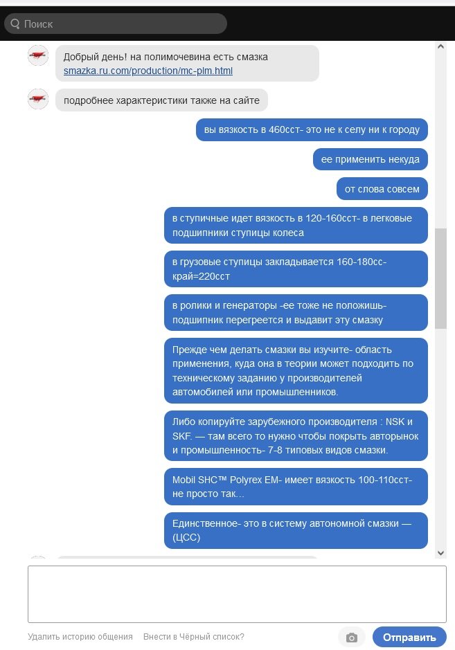

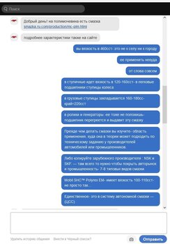

Господа- Тут мне снаписал представитель ВМП- торговый. и поинтересовался- а какая смазка Вам нужна?
Я ему написал мне нужны 2 смазки: 1)полимочевина на ПАО и полиоэстерах в консистенции NLGI 3 и желательно с пакетом присадок ЕР(необязательно но желательно)
 в вязкости 40-60сст( для генератора и роликов )
2)И еще одна полимочевина на ПАО и полиоэстерах в вязкости 120сст(для подшипника ступицы легкового автомобиля) и консистенции NLGI 2.
И он с гордостью мне сказал- У нас есть Смазка на полимочевине!:good2:( это радует, что есть смазка на полимочевине, пусть и в единственном и неподходящем никуда,  экземпляре):sarcastic:

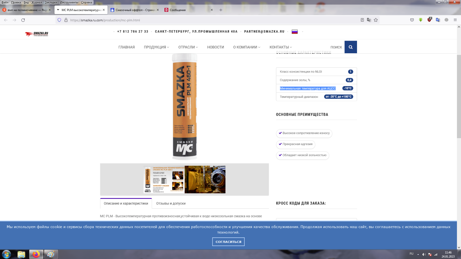

И любезно выдает ссылку на: ПЛАСТИЧНАЯ СМАЗКА МС PLM 460- я посмотрев  ТТХ- немного "присел от удивления" - да, кому нужна эта негодная смазка???
Ведь она не годится никуда, от слова совсем!.
Да, она на полимочевине - но она в вязкости 460сст!- а это не к селу ни к городу...
Консистенция NLGI 1.. И написано- применение для ЦСС.
 И казалось бы можно смело применить, но и тут подвох - только вот есть маленькое уточнение: Минимальная температура для АЦСС- 10градусов КАРЛ..
 Да она банально замерзнет в каналах уже при слабом минусе!!!
Вопрос риторический: А  зачем и кому она такая бесполезная нужна, если Смазка по климату неподходит.
Ибо на европейской части России:  -10-зимой в среднем, а в основном -15 и иногда -30.
А за Уралом и дальше стабильные -20, а частенько -40,  и иногда,  местами -60, а ехать как говорится надо всем...:unknown:
 На что он, мне гордо ответил цитирую: "Спрос есть, ее и делаем)"
