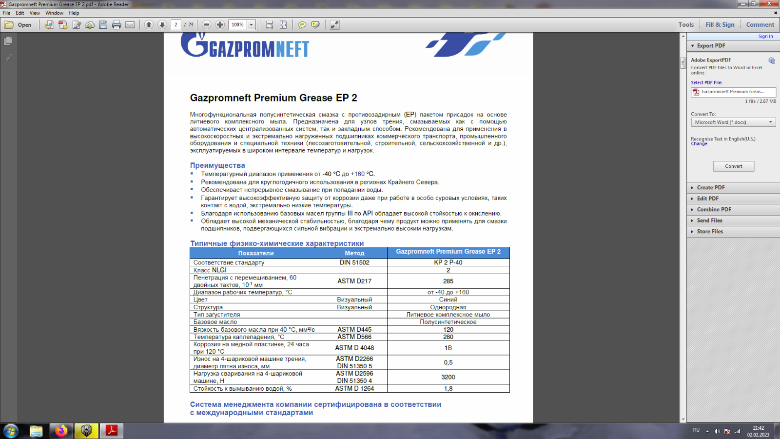

24.01.2023 в 01:00, Ecowar сказал:
Урвал на озоне Gazpromneft Premium Grease EP 2 последние две тубы по 350р.Посмотрим отправят или нет.
Не пришёл газпром,а вместо него пришёл LUXE Complex HT-2 :rofl:
4 минуты назад, Ecowar сказал:
Сдавай обратно- данный пересорт.
24 минуты назад, Андреас сказал:
сдал уже,бабки вернули....жаль конечно,что не пришло.
25 минут назад, Ecowar сказал:
Ты не спрашивал продавца - это случайность или намеренно.?
- интересно узнать причину такой подмены.
2 часа назад, Андреас сказал:
скорее всего намеренно т.к остаток две тубы всего было,а пихнул он мне люкс.Этого газпрома сейчас вообще нигде нету.
7 минут назад, Ecowar сказал:
видать себе решил забрать дефицитку.
 ттх- у смазки хорошие.
кинематика у него при 40=120сст.- в ступичные самое то.
не судьба значит....
